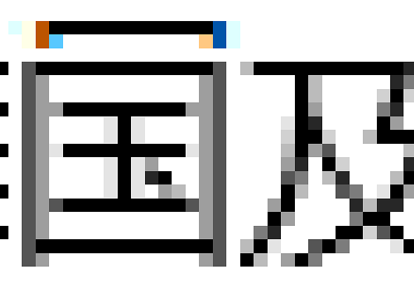

为了确认字体缩放的问题,我使用Win10自带的字体预览工具预览“中国智造,慧及全球”中的“国及”两个字截图并放大进行确认。国由于有矩形外框,便于量测长宽尺寸。及的顶高似乎有些问题。
使用字体为win10自带的微软雅黑,分别预览8磅、12磅、36磅字号。
字重选择regular,截图并量测国字外框,长宽比分别如下:
8磅 12/12=1
12磅 18/18=1
36磅 52/55=0.94
似乎有不小差异。但是如果把半透明像素折算为1/2或者其他值,可以看到长宽比其实并没有明显变化:
8磅 11/12=0.91
12磅 17/18=0.94
36磅 52/55=0.94
但是“及”字存较大差异。12磅的及和国顶线高度相差1个像素,而8磅 36磅无此差异。因此可以得出结论:小号字体的确存在字体扁平化的问题。但是字体整体没有小号扁平、大号等宽的问题。
那么软件和字体预览工具又是是否一致的呢?
我使用印象笔记和字体预览工具同时查看微软雅黑10磅的国和及。
令人惊讶的是,印象笔记显示的文字有色散,而字体预览工具没有色散。
这个现象其实并不是问题,显示器本身就是通过红绿蓝三色子像素来显示图像的,精确计算的文字左右两侧的内容恰好让人眼看成更粗的笔画;只要不放大,就不会看到色散现象。
但是从量测数值看,同样是10号微软雅黑,但是高度也不同的。这里的差异目前我还无法解释。
为了确认截图和实际显示是一致的,我打开了系统自带辅助程序:放大镜,直接看到了两者的色差
而1pix的高度是难以比较的。放大并裁切对照(无缩放动作),口字部分的确长宽尺寸都有差异。
