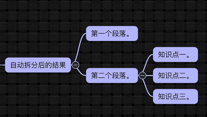

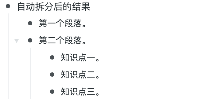

我期望的结果。我希望从第一个句号开始断句,并且每个断句变成第一个句号的子节点。
为什么要这么做?我会将句号拆分后的内容导出为opml,再用ithoughts打开opml来阅读。比如这样:

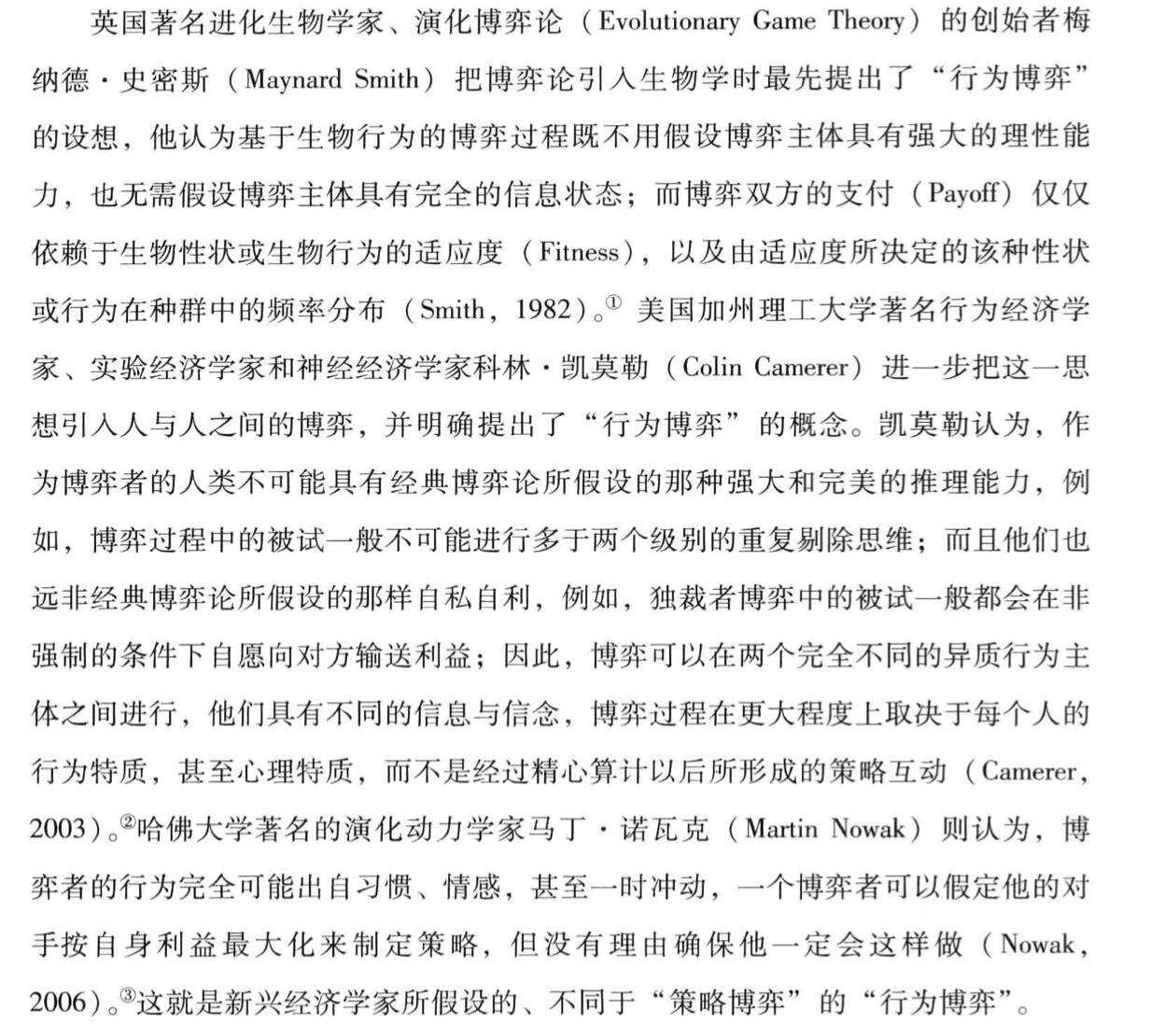

这样做的目的是为什么?我阅读的学术电子书,段落又臭又长,眼睛看得有视力疲劳,理解比较费劲。如果将大段落,按句号进行拆分,变成第一句话的子结点(第一句话通常是总结),这样阅读起来就比较容易。

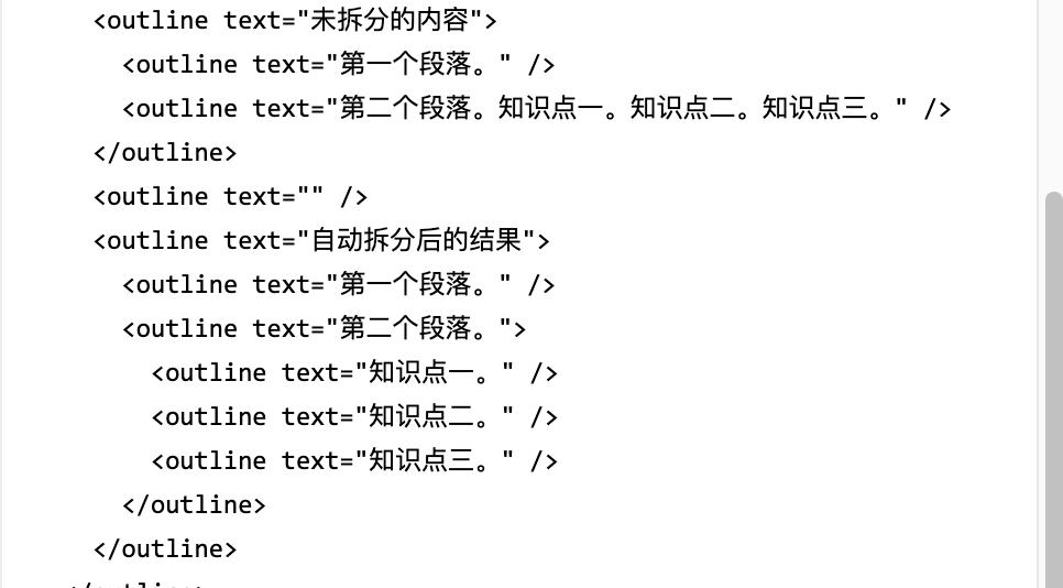

我还想过另一个方法,可能是针对WorkFlowy的OPML的代码来进行替换,我发现OPML代码是这样的。但我感觉无从下手。

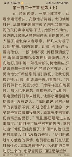

段落内文字多寡差异会让人感觉甚至是不同的两本书.专著的句子实在太长了,甚至有把一句拆几句的必要性.典型的就是从分号位置断开,变成有序列表.
另一方面修饰词太多了,需要语义分析然后缩减句子内容.一个特别的例子是,xxx的xx认为xxxxx这种形式,也可以把前两部分干掉,单独段落浅色显示
