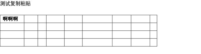

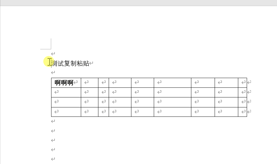

office内容复制后一般有EMF格式的剪贴板数据。
可以使用代码读取后,转换为位图格式,再写回剪贴板,然后就可以在别的地方粘贴了。
粘贴EMF
粘贴结果:
Quicker动作:

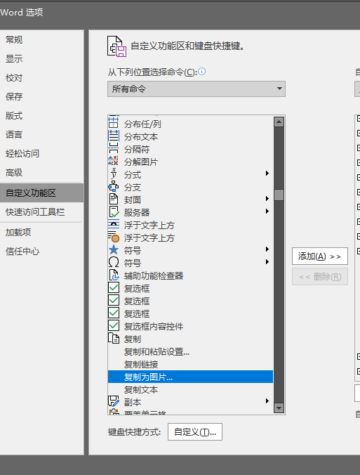

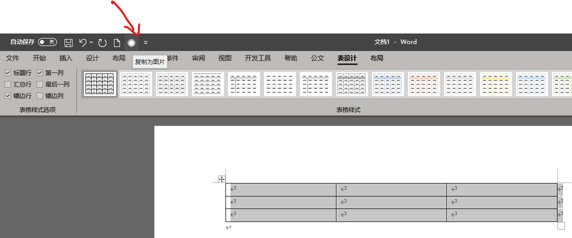

什么也不需要.
设个赞啊,完全没见过这个页面
这…隐藏的好深啊……不像excel能直接从复制按钮展开
你可以设置个快捷键, 或者添加到工具栏, 甚至是快速工具栏上.
厉害了,office提供了300%的功能给我们使用…

  1. snipaste截图,复制到剪贴板,粘贴。
  2. 复制表格,snipaste按F3贴图,发现也是能出现原格式的表格图片
  3. 复制表格,粘贴到微信,发送给自己,就是一张图片。
