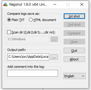

这不就是监视注册表的一个问题吗?我只会regshot。
选择 HTML document,方便对比,输出路径无所谓。点1st shot,等待一分钟左右(我的机器)
然后在设置中加一个默认程序,也可以修改一个,不过增加简单吧。
加好之后,再点2nd shot,在等待一分钟左右,你可以去看一会新番。

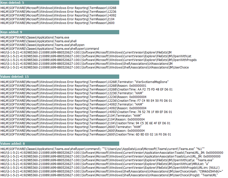

最后,点Compare,会弹出一个网页
这时候可以看 keys added 栏和 values added 栏,从中可以看出相关的注册表位置和值的变化。

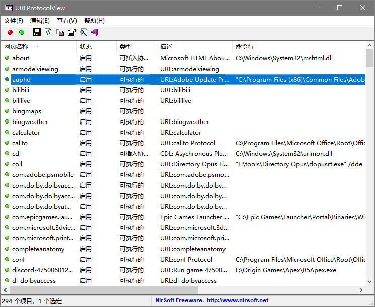

一切问题, 都可以寻找万能的 nirsoft
这个工具好赞!

1、我给MMS分配了Chrome,然后2nd shot,对比的结果中key和values add的数量和您截图的数量不一样……
另外,我也尝试了给另一个(好像是Mailto)分配值,结果那个居然一个key和values add都没有!!!

这个软件尝试了,遇到的问题是
比如我刚刚安装上去的时候(电脑里已经安装了EverNote和印象笔记),这时,在软件中的evernote对应的command-Line里显示的是印象笔记的地址,在win系统里面evernote对应的是EverNote。
然后,我在这个软件里面在EverNote一行选择了停用(其他没有修改),此时,很有趣的是:
在系统设置里面的“按协议指定默认应用”中,evernote那一行消失了,但是,比如在word中点击一个EverNote:开头的链接,弹出来的还是EverNote,而不是印象笔记……
感觉这个软件应该是比较早的,那个时候win 2010以及UWP软件还没有出来,所以它应该只是针对手动安装(而非store)安装的才有效……

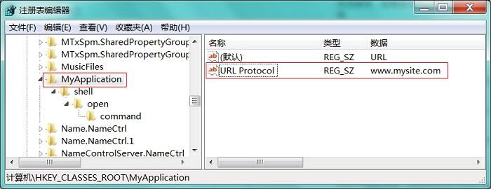

本质上就是软件注册的 “URL Protocol”
它通常是这个样子
所以, 你应该删除的是 evernote\URL Protocol
