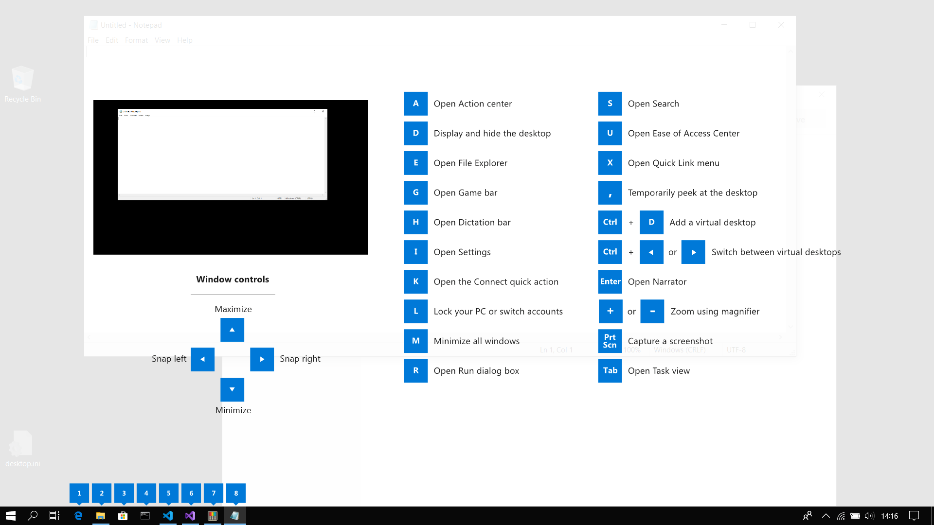

7+ Taskbar Numberer
Windows 内置了通过Win + 数字键来快速启动/切换窗口。但如果打开了太多,一眼看过去也不知道自己要打开的窗口是第几个。
7+ Taskbar Numberer 在任务栏中给图标加上数字标号,方便我们快速定位。

PowerToys 的 shortcut guide 在激活时的确可以为任务栏标序号,但个人感觉触发起来体验不太好,因为它除了标序号以外,还会出现一个全屏窗口,大面积的白色,而我想要的只是左下角的那部分。
如果你设置的触发延迟太长,就得按住 Win 键等一下才会出现标号,虽然也不是大问题,但还是希望瞬间能出现(或者一直有)。但如果设置的时间太短,每次碰到 Win 都会有个大白屏忽闪一下,难以适应。

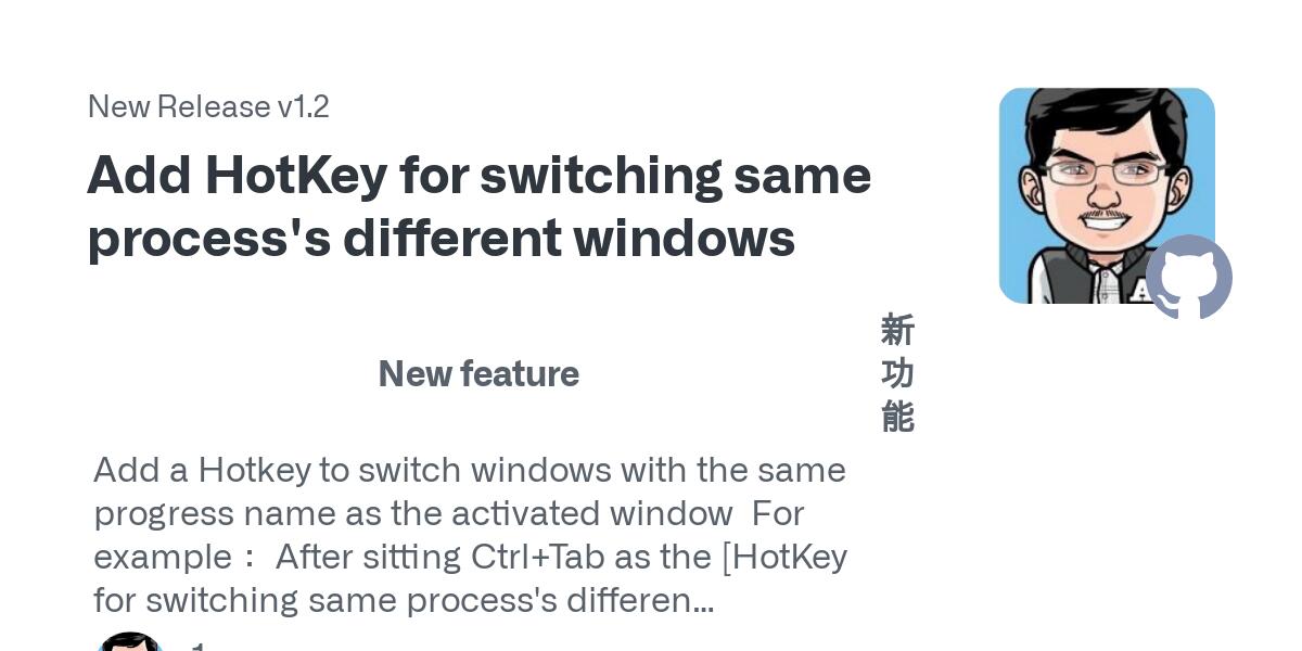

周末把Switcheroo再改良了下:
增加一组快捷键,用于切换当前程序的各个窗口
例如:设置Ctrl+tab为【当前程序切换快捷键】后,在打开若干个word文档,且当前某个wordk文档处于激活状态时,按下Ctrl+Tab就可以在word文档中切换。
