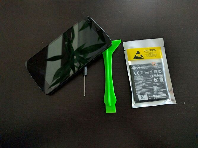

于是,碰巧遇到这位家里主业是服装加工的同学在 G+ 推广衣服送电池,果断拿下,还送了拆机工具。这位叫郭静的同学还有许多手机卖,可以关注一下哈。

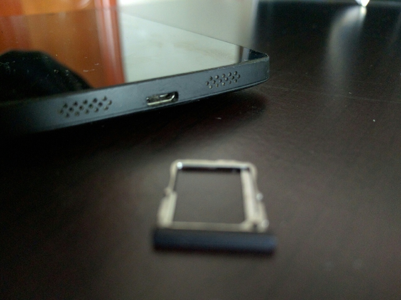

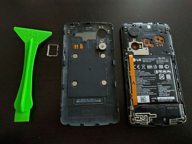

关机、拔卡、拆后壳
从这个位置开始,如果大力出奇迹的话就直接用手扣,使劲就行。不放心就用卡子
打开后是这个样子的:

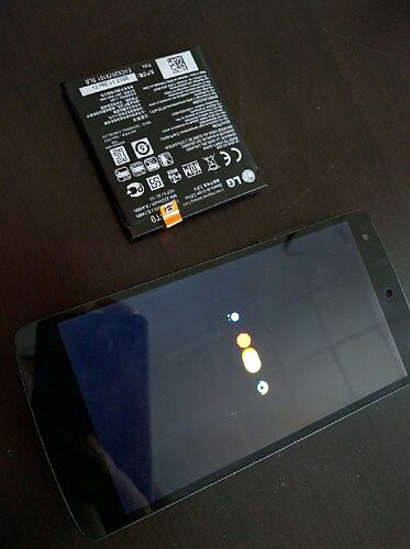

拔电池

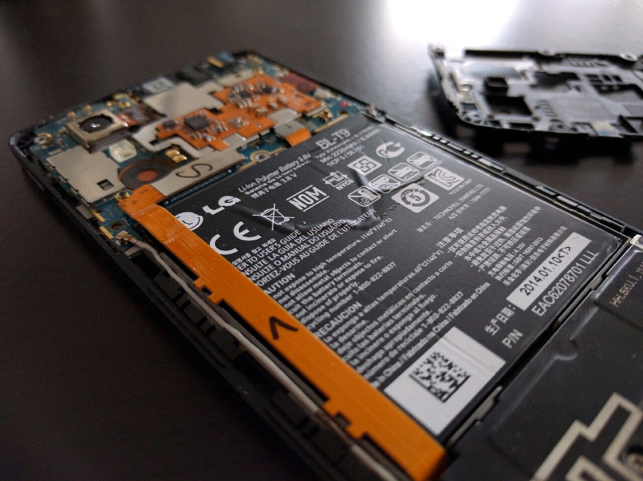

有 6 颗螺丝,没啥难度,打开就好
拆排线,有两个,一长一短,小心拔出即可:
####大力出奇迹,使劲挖电池
真的要很大力,不过小心别把边边角角弄坏了。

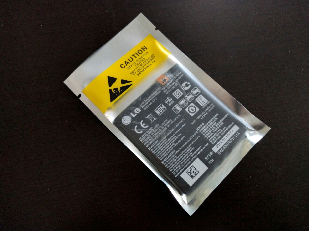

###上新电池
这个就简单了,直接放进去就行了,机身背面还会有一点胶,按按粘住。
