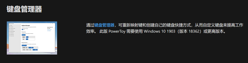

推荐一个微软官方键盘映射小工具: PowerToys
当然,PowerToys的功能可不止键盘映射,具体详见:
https://docs.microsoft.com/zh-cn/windows/powertoys/

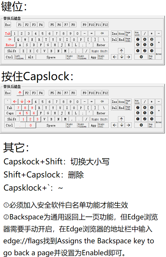

左手数字键小键盘工具,主要是方便单手进行操作,以及数字小键盘输入。
①Capslock在中文输入环境中并不常用,所以替换为了Enter键。按住Capslock的情况下,可快捷输出小键盘数字。
②Backspace作为最常用键之一,位置较远手感欠佳,替换了较不常用的Tab键。另外此键还是通用返回上一页功能,相当实用。Tab放在Esc下面,习惯之后其实也还好,没有想象中那么难按。
下载地址:xxyx.ys168.com 工具里面
