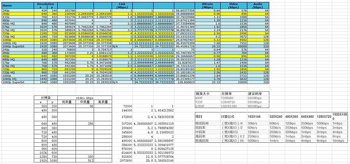

硬盘里有一批RV40编码的电影。现在一般的视频播放器已经不支持直接播放rmvb了。为了方便只能转个码来存储。
我现在就困扰在转码的码率设多少合适的问题上。设低了会让视频原本就很差的画质变得会差,设高了又浪费存储空间。
那么互联网上有没有那种比较不同视频编码同等画质下的“等效码率”的表格?例如在里面能查到1Mbps的RV40画质大致相当于零点几Mbps的H.264、零点几Mbps的H.265等等

截一个小片段,多个参数试一下就知道了。
另外,现在基本都是用VBR(可变比特率),编码器会根据画面自动调整码率的。
1.如果不怎么在意硬盘空间的话,有一个转换的设置项叫lossless。
2.转换的时候,不是说如果1Mbps的rv40相当于hevc的0.8Nbps,那么我从rv40_1M转换到hevc_0.8M,转换后画质相当。它相当于画质经过了两次劣化,从原画->rv40_1M->hevc_0.8M。所以说,如果你要转换的话,建议使用4000~6000码率,简单转换一下就好了。
3.如果想要研究的话,这里面的门道比较深,可以去vcb的网络教程看看。
4.如果不使用lossless的话,无论怎样转,都会带来画质损失,因此最好的选择是换一个播放器。我在电脑上安装的mpv、potplayer和mpc-be都能播放rmvb。
