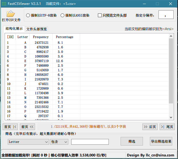

Here you are …
体积小巧,仅不到1M大小,绿色无污染。
支持拖拽,把csv文件往上一扔,就能查看了。
通过对功能、算法的巧妙设计,针对大型文件做了一定优化,打开大文件速度较快。
具备简单的统计功能,打开csv文件后,立即显示总行数以及字段数,可以帮助使用者快速掌握文件架构信息。
具备筛选功能,可以在CSV文件中进行一些常用搜索和筛选操作,并且可以导出筛选结果。
可以指定分隔符,能够打开多种分隔符格式的CSV文件,默认为标准的英文逗号","。
支持打开并正确显示ansi和utf-8两种编码格式的文本。
支持正确解析"\r\n"和“\n”以及"\r"三种换行控制符的格式。

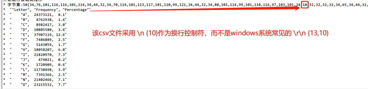

我发现很多时候似乎无法识别换行啊?已经多个 csv 文件直接在一行里打开,然后卡死…没有识别换行。
dangerace
(dangerace)
2021 年4 月 25 日 08:03
12
@Qingwa 请把无法识别换行的内容不敏感文件发给我,我看一下这些文件的换行控制符是什么。
目前确实可能存在这种情况,作为一个初期版本,目前开主要开发方向是尽可能快的加载数据,对各种意外情况则考虑不足,需要在以后的版本中进行迭代。
好在毕竟也提供了自定义分隔符的功能,如果知道这个文件不是默认的“逗号”分割,可以自己自行定义分隔符再试。
下一步等加载算法基本稳定后,会逐渐完善程序的鲁棒性。
感谢@Qingwa的建议和测试。
ps一下,csv文件只是一类“字符分割值”文件的统称,其实各种程序生成的csv文件虽然肉眼看上去大体一样,但对程序来说差异还是很大的,包括分隔符的迥异(全角、半角、逗号、|、空格等),包括行间分割的迥异(通常会以字节集{13,10}进行换行,但也保不准会有其他换行控制符),这些都需要繁复的代码去进行对应处理。作为初期版本,确实这方面做的不够。留待今后逐步完善吧。
再Ps一下,这几天一直比较贪心的研究能加载“亿级”行数文件的算法,并且还追求要在“秒级”打开,这两种互相矛盾的需求把我折磨的欲仙欲死…等我冷静冷静,感觉还是要现实一些,不要和那些专业软件拼性能了,把打开文件的规模控制在一个较高的水平就行,重点是打开速度和稳定性,这才是用户体验的关键点。
dangerace
(dangerace)
2021 年4 月 25 日 11:44
14
跟我预计的差不多,您所提供的csv文件,采用了“\n"也就是字节集{10}作为换行分隔符,而不是windows常见的"\r\n"也就是字节集{13,10}作为换行分隔符。当然,在类Unix系统中甚至部分windows平台下的高级编辑器中,“\n"也是比较常用的。
您看,当用“\n"作为换行符时,就可以正确显示每一行数据了。
这里我会记录下来,在未来版本中,让程序在启动过程中自动探测一下,然后使用正确的换行参数来展示数据。

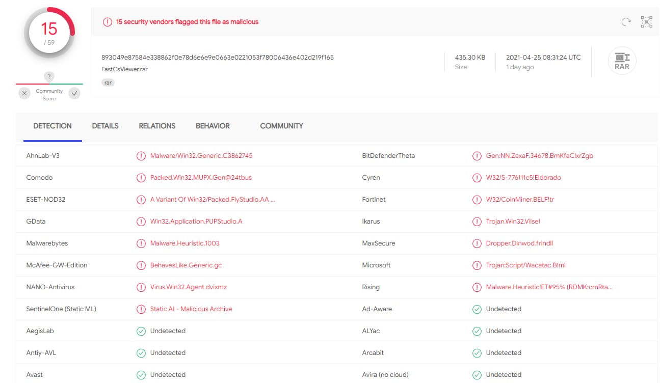

我恨透百度网盘了,下载个100M文件,10kb/s.
virustotal查出一打病毒,还有挖矿的。怕怕
