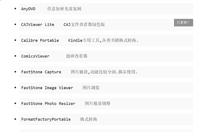

有没有类似这样复制文本的工具
放在桌面或者能随时调用出来的,一直要反复复制固定的内容,文本文档每次都要鼠标选中一下复制很不方便,有没有这样的点哪个就复制哪个的,这里有个SoSo文本复制好像有这样的功能,但是网盘链接已经打不开了

SoSo文本收集器 最新地址
下载地址:
蓝奏云地址1:
https://www.lanzous.com/b015bjrji
密码:c90w
蓝奏云地址2:
https://sosotools.lanzous.com/b015bjrji
密码:c90w
