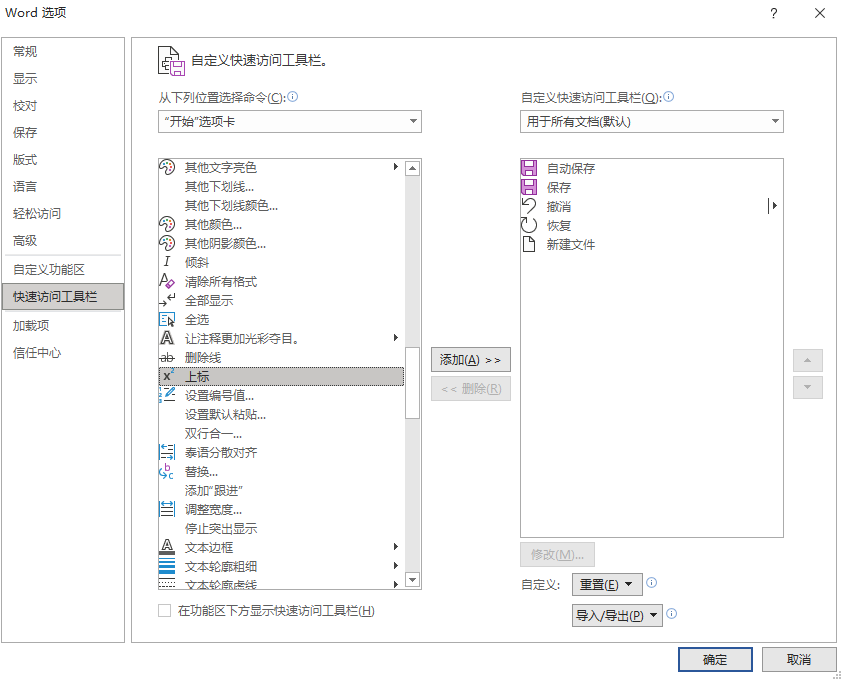

谢谢回复,快捷键也在用,主要是体现在OCR识别后,上下标的修改,一个一个修改太麻烦了,所以想找一些快捷的方法

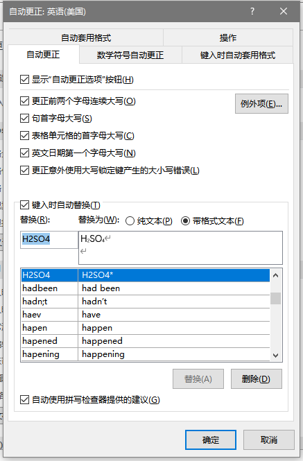

化学式呢?比如H2SO4之类的,这个替换就太繁琐了,也试过快速访问栏,总感觉应该有更简单的方法,自动更正好像也没法定义上下标,要不然自动更正是个好方法
Quicker 有这样一个动作(脚本),供参考
转换化学公式
谢谢,原来没搞明白怎么带格式替换自动更正的,你提醒后确实可以用。但是复制过来的或者原有的没办法更正,我看看楼上的好像可以,先研究研究。

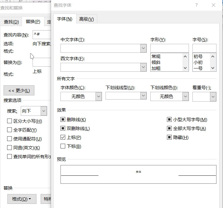

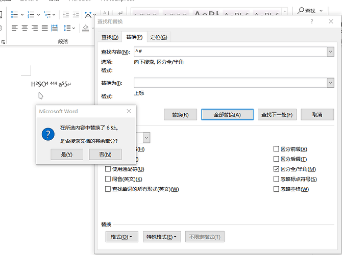

用Latex的语法写 ^{} _{},然后分别替换成上下标,但是查找替换好像搞不成,word通配符好像没正则表达式好用 ![]()

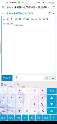

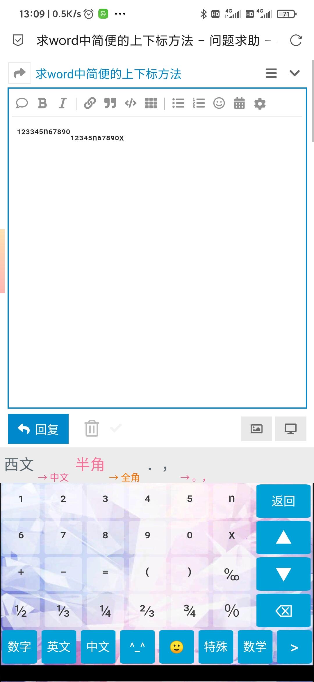

分享一个思路。
上下标有两种形式,一种是word里的格式控制,另一种是通过角标unicode字符。
对于后一种形式,可以通过AHK或者Quicker里的扩展热键做些映射,比如把↑+数字键映射成对应的角标字符。这样输入的就比较快一些。
两个扩展热键的配置包。↑+数字:上标和大写数字 - 扩展热键配置包 - Quicker
↓+数字输入下标 - 扩展热键配置包 - Quicker
