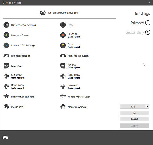

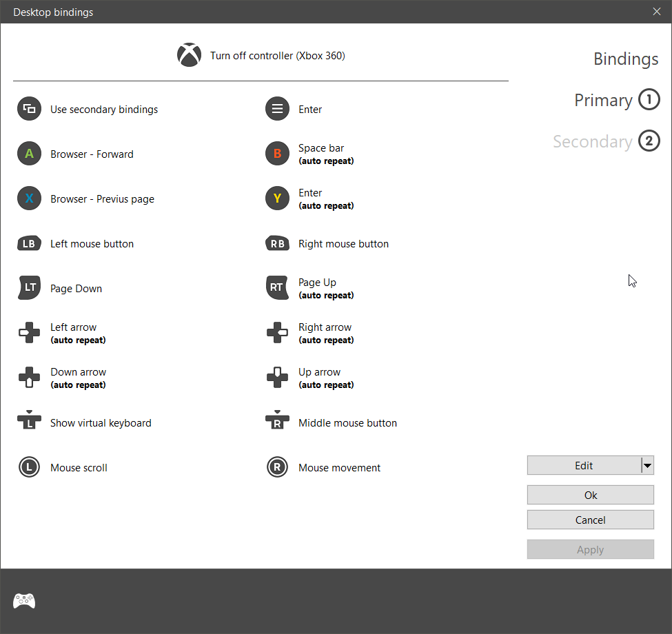

配置主要服务翻页和基本浏览控制的需求。特点如下:
  • 左摇杆是鼠标滚轮
  • 右摇杆是鼠标移动
  • 肩键是左右键
  • 扳机是 Page UP & Down
  • X 是返回(X 和 A 主要是想模拟侧键鼠标的侧键,一般用于网页的前进后退)
  • A 是前进
  • Y 是 Enter
  • B 是 Space(基本遵循上下位置的对应关系)
您使用本配置,可以仅左手握持手柄当翻页器用,只需拇指上下移动左摇杆。也可以代替基本的键鼠浏览功能,比如页面滚动和鼠标点击操作。也仅适配这两种场景,其他的还是用回键鼠好。
JoyXoff 键位映射配置

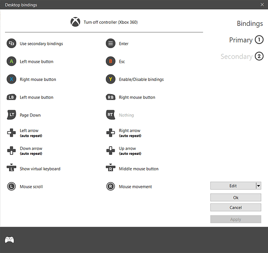

我现在的使用方式再说一遍。
我目前的配置如图所示。
我一般用 左扳机键映射空格(或 PageDown);
左摇杆映射鼠标滚轮;
左肩键映射鼠标左键;
方向键映射键盘方向键;
这个配置能解决我偏好用左手的需求,我是左撇子,这样做比较舒服。
就网页浏览,如果纯浏览,用摇杆或左扳机键是比 「滚轮滚啊滚」 或 「右手需要挪开鼠标,移动到键盘摁 PageDown」 舒服。你不能否认的是,用摇杆比你用滚轮,所需的手指运动量要少。
摇杆倾斜定住就能自动滚动,而滚轮你得一直滚才能滚动页面。在浏览长网页,用摇杆保持适当的角度定住,让网页自动滚动不比你辛苦滚动滚轮或者右手挪到 pagedown 键上摁方便?
另外,我还把键盘右侧的常用键绑定到手柄上,比如退格键、回车、delete、end 或 home,我可以摁住开始键进入第二层映射方案,就能直接用到这些键,省了右手移开鼠标,摁完回车等在键盘右侧的键再回到鼠标上。这都是省事省功夫。
等等这些很细很细的使用,我很难一一说明。都是慢慢地在使用的过程中琢磨总结,但我肯定不会干那些比原来更繁琐的事情,不省事我改习惯干嘛?
