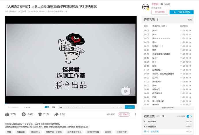

试着写了个油猴脚本,哔哩哔哩播放多part视频时,在标题中显示当前是第几part,当前part的名字。主要功能已经实现,但是时灵时不灵(发生问题时脚本根本不加载)。
试过多种等待页面完成加载的方法似乎都不行,干脆加了个延时,发现只在第一次打开页面时正常,自动播放下一part或者手动点下一part,都不生效。
请坛友康康怎么破?此处@dms

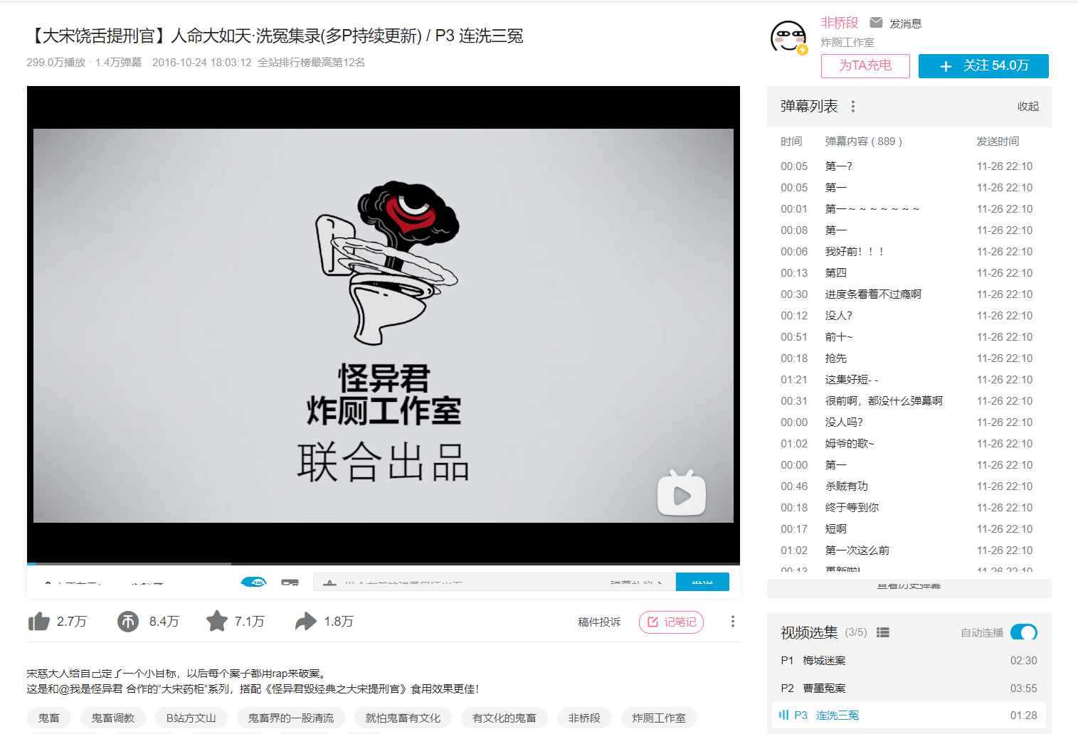

百度了个监控dom变化的方法,修改后正常了。这是成品
因为跳转的时候并没有刷新页面,所以脚本也没有被重载。
在打开这个页面的时候,脚本已经运行过了,后面的跳转又没有刷新,所以脚本自然不会再运行。
