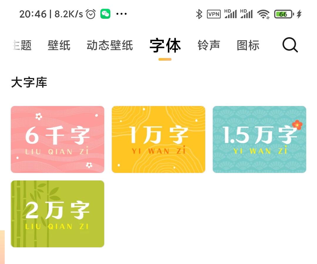

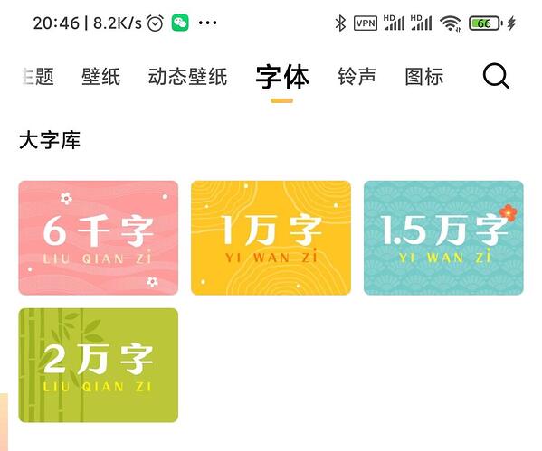

但是这仍然不是全部汉字。在Unicode标准中,汉字数量已经高达92844,目前仍然在修订增加中。为数量这么庞大的汉字做字体,工作量是巨大的,也是不现实的。下图是MIUI的字体分类,按照文字数量统计,所谓大字库也只是覆盖1-2万文字。事实上,大量个性化字体连GB2312的六千汉字都不能完全覆盖。

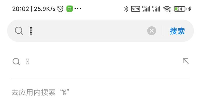

在不同软件、不同位置,对字体的支持也不尽相同。截图中的搜索框内显示无字体支持的汉字为黑色方块,搜索历史中展示为白色方块。

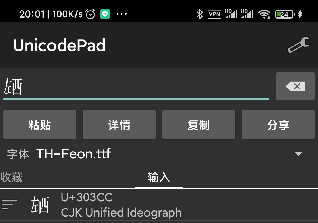

而在图示软件中,由于调用了预设的外部字体,显示出了这个汉字。
调用的这个字体TH-Feon就是我今天要讲的, 天珩字库

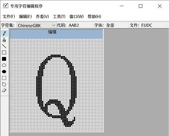

Windows内置了一个“专用字符编辑程序”,简称EUDC。但是显而易见,这是一个基于像素点阵的绘图工具,并不容易操作。

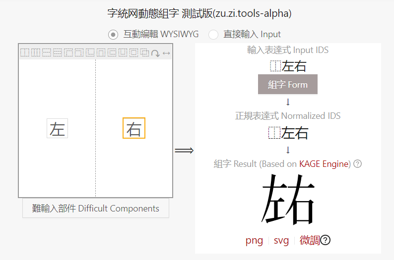

有没有更方便的工具呢?字统网提供了这个功能:
除了直接导出png/svg,还提供微调功能。
