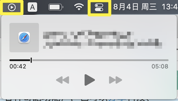

  • 系统音量中也看不到上述 App 的独立音量调整项,见下图

直接调整 Mac 音量呢?
