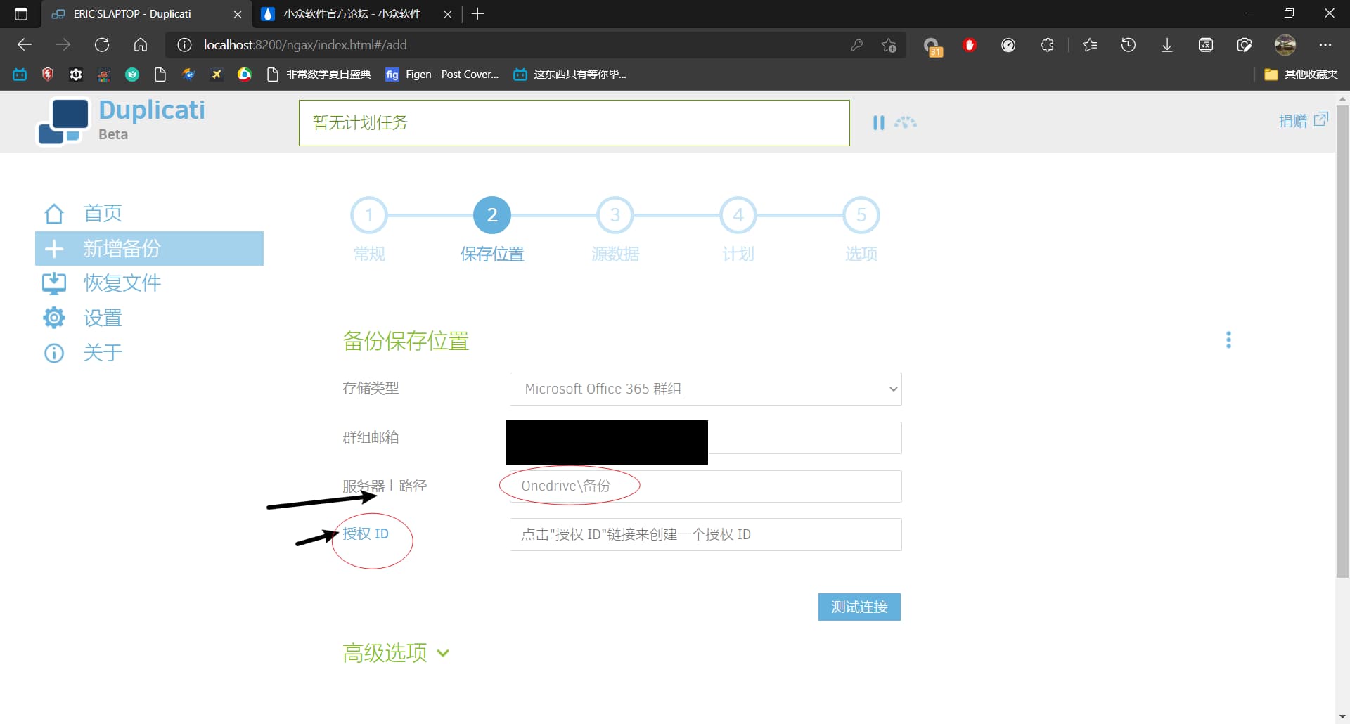

Duplicati的这个界面,我想同步到我的Onedrive,不知道应该怎么选(是选MsOffice365还是MsOnedrive v2)
还有就是这个路径怎么填,格式是什么
最后就是为什么我点这个“链接”的网页打不开……心态崩
网页打不开就是需要梯子
网页是 appspot 的…只能科学了。
不过,你只需要在连接的时候选择 onedrive v2,然后科学一下,以后使用的时候就不需要科学了。

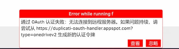

我开了科学都tmd无法连接服务器,我这个其他要翻的都没问题,但是这个照样无法连接
人傻了直接,唉,我看看能不能同步到Onedrive文件夹然后让Onedrive的app自己上传吧,总比手动拖好
之前也遇到同样问题,只能曲线救国,backend可以选Rclone的,而rclone支持OneDrive
或者使用Raidrive,不过可写功能是Raidrive的付费功能
真实的曲线救国,i了i了。
所以我还是手动备份吧…
