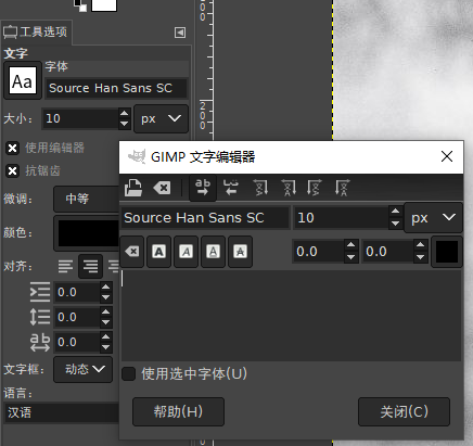

GIMP 已经从 2.10.6 版本起在文字工具当中增添了原生竖排文本的支持。
但是通过纵书这个插件,您仍然可以取得软件本身所没有的那些高端的竖排特效。
