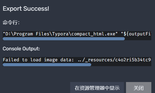

这个工具太赞了,但是我用的时候发现个奇怪的问题
显示Failed to load image data 但是导出的文件会有2个
一个是完整的已经转化完成的html
另一个是依旧外链图片的html
如果加载不了的图片会跳过,你先手动访问这个图片试一试,手动可以那就是bug。
Failed to load image data 后面跟的是他加载不了的图片路径,你查看下这个文件
你看我上面截图,没有compact.html后缀的是typora生成的原版html,嵌入图片我没有就地修改这个文件,是新写的文件,就是compact.html后缀那个
(v1.1 更新:增加输出文件路径参数,可以支持就地修改源文件)
懂了 意思是 可能有某一张图挂了是吧
嗯,是的

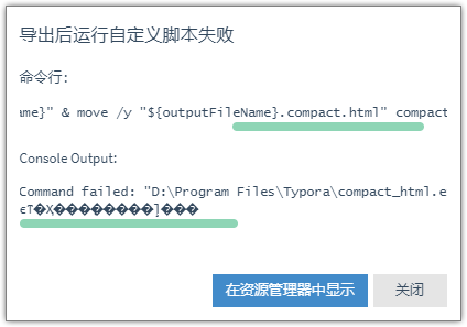

改文件夹的参数嘛,也就是输出文件路径?目前也没有(1.1版以后有了,利用 output html file 参数,不需要使用下面的命令)。 不过这个也可以立即解决,比如按照我的路径举例,你把导出命令后面跟上一个 move 命令就 ok 了:
"D:\Temp\compact_html.exe" "${outputFileFullName}" & move /y "${outputFileName}.compact.html" compact\ >nul
不行,还是不能改输出文件夹,只能输出在当前目录
嗯,你导出的时候选的目录不是 md 文件所在目录对吧,我昨天理解错了,我以为是将*.compact.html 文件保存到 *.html文件不同的地方。
这个 bug 我也发现了(1.1 版已修复),昨晚我在正文补充了下说明:
目前发现了一个bug :sweat_smile:,如果导出时选择的目标目录不是markdown文件所在目录,无法工作。可以将命令换成 "D:\Temp\compact_html.exe" "${outputPath}" ,这样除非插入的本地图片的路径是相对路径,还是可以正常工作的。这些问题在后续版本修复。
啊,完蛋,我的图片都是保存的相对路径,只能等你修复了 :sob:
哈哈,没事,今天晚上应该可以搞定
下载地址更新了,你重新下
1.1 版本更新了就地更新源 html 文件的办法
谢谢谢谢,可以改目录了,完美
