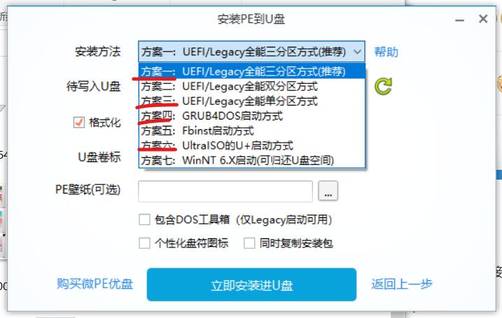

微PE的方案一正常情况下 无论是UEFI还是Legacy都能正常引导的

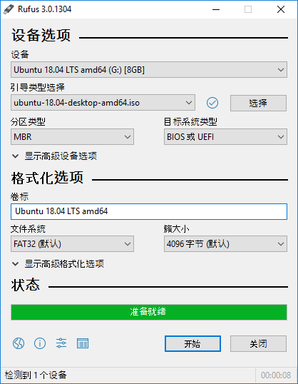

UEFI引导的话, u盘选择 FAT32 格式.
如果用工具的话, 推荐2个:
rufus
我自己目前常用的主要是 ventoy
尝试,失败

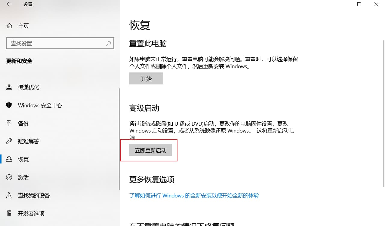

你也没说能不能进系统。。。要是能进的话,在高级启动里有个从U盘启动;不能进系统的话,开机进入系统时长按电源键关机,重复3次左右;这样开机后应该能出现高级恢复的界面了。我系统是win10 20h2,但不确定你的系统有这个选项,你要不要尝试一下?

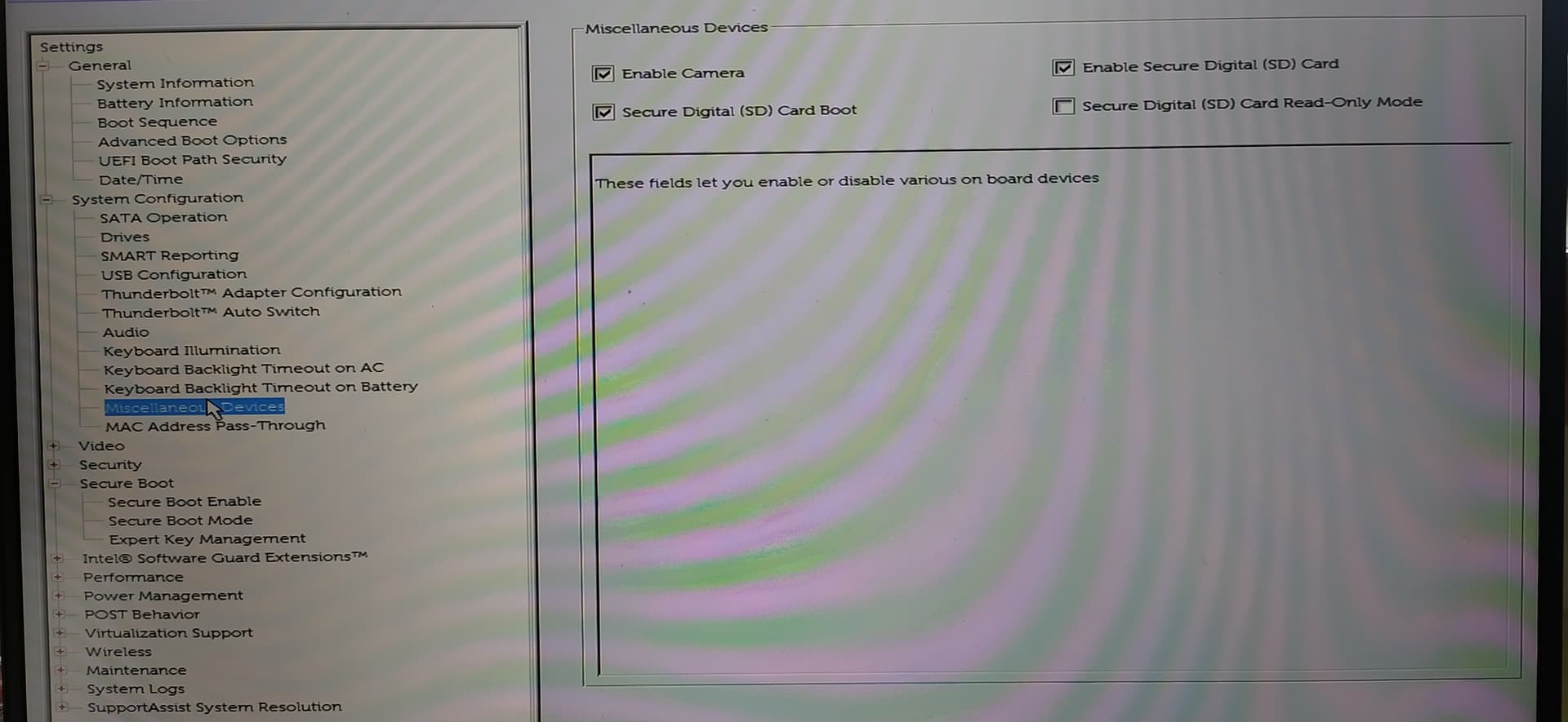

为了使该经验更具有参考性,我再重新整理一下出现问题的基本信息:
  • Dell XPS-13笔记本,能用的接口为1×USB Type-C接口(电源接口),2×Thunderbolt 3接口,Micro SD读卡器插口
  • BIOS 版本 1.14.0
问题复现
1.U盘既有 USB 3.0,又有 USB Type-C(兼容雷电接口),且制作了 微PE 的 UEFI/Legacy 三种启动方式启动盘,格式采用过 FAT32/exFAT/NTFS 三种格式,分区表 MBR/GPT 都尝试过(分区表格式区别)。
2.BIOS 设置中
  • Secure Boot > Secure Boot Enabled > 取消勾选
  • Advanced Boot Options > Enable Legacy Option ROMs 勾选
3.检查 Post Behavior > Fastboot 是否取消勾选了 Minimal
4.然后,在开机页面出现戴尔图标时,按 F12 进入 BIOS 启动页面不显示U盘
这一步自检可以解决多数不显示U盘启动的问题
解决方法
在我的笔记本型号、 BIOS 版本(该版本界面被戴尔称为 New BIOS view.)下,不需要设置“问题复现”的第 2 步,只需要勾选菜单中的:
  • SyStem Configuration
    • USB Configuration
      • [√]Enable USB Boot Support
      • [√]Enable External USB Port
    • Dell Type-C Dock Configuration
      • [√]Always Allow Dell Docks
    • Thunderbolt Adapter Configuration
      • [√]Enable Thunderbolt Technology Support
      • [√]Enable Thunderbolt Adapter Pre-boot Support
老版本 BIOS 与图文版操作见这里
然后使用 Ventoy 制作U 盘启动盘,开启“安全启动支持”(不完美,见这里),开机按快捷键即可顺利在启动页面看到 U 盘了,泪目,困扰了我半年的问题这么快就解决了……
设置好后普通 USB3.0 U盘也就支持直接插转接头/插上 Type-C 扩展坞转接电脑的启动方式了,USB-C U盘更不用说,直接插上去完美运行
(开启 “Enable Legacy Option ROMs” 后都支持 Legacy 启动)。
