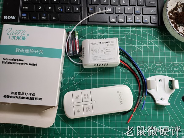

就这么个东西,十分简单,十分塑料质感。上边那个小盒子里面甚至没有做固定,以至于晃动的时候会有声音。如果你觉得难以接受,也可以把它打开,用热熔胶啥的稍微固定一下,反正那个盒盖也只是卡扣,连螺丝都没有。
白色的那根线是天线,不用动它,但也不要剪掉。
右侧的两组分别是输入输出,找对应标识就行了。需要注意的是,输入输出都是 220 的电压,我曾经想用它控制 5 伏的电路来着,不成功。
把它串联在电路里,就可以用下边这个遥控器遥控开关了。改造家里的电灯什么的很方便。而且价格不贵,十几块钱。
遥控距离说是40米,但是一般家庭需要遥控电灯的距离大概都在20米以内吧,所以应该够用了。
需要注意区分的是,断电后重新供电默认是打开还是关闭。对应的场景,比如我把它接在家里的电灯上了,然后家里停电再来电的时候,电灯会不会自己打开。一般来说,我们不会希望它自己打开,因为如果外出旅游,家里停电再来电,那么灯就会一直开着去了。所以我一般都选择断电后默认关闭的,这样会贵几块钱。
如果肯再加几块钱,还可以买到能够用小爱同学进行控制的,曾经可能 16 块钱左右吧,好多人都买了,当然是包邮的价格。不过这个价格不包含遥控器,如果需要遥控器可以另外买。
一般遥控器都可以进行对码的,所以如果遥控器丢失,可以再买一个遥控器,然后和当前的控制器进行对码。
我需求很低,就买的这种最基础的遥控款。这一套好像是11块几包邮。前面买了一个用了半年多吧,感觉还挺不错的。所以又买了一个,然后拍照在这里给大家介绍一下。
搜“通断器”、“遥控通断器”、“小爱同学通断器”、“遥控开关”什么的就可以找到。

P.S. 2021-11-20
一直在用,没有任何问题。后来又买了一个打算改造其他的灯,不过因为懒得动,所以现在还没有搞。
