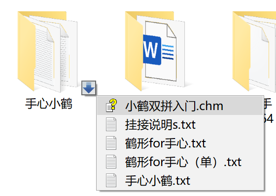

QTTabBar可以,放到目录上的时候可以显示子孙文件夹,还能直接点进去,
但是我老觉得启动速度变慢了

QTTabBar功能太多了,装了之后感觉打开资源管理器都变卡了,有没有单纯实现这个功能的软件?

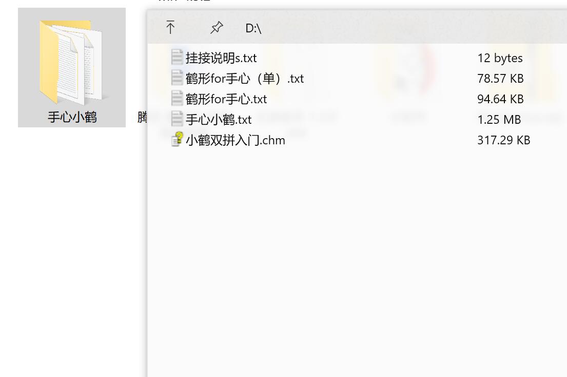

seer好像按空格也能显示文件夹结构,但是那个太贵了……

seer的文件夹预览也太大了,跟新建一个窗口一样.
这个反而无所谓吧,反正就敲下空格的功夫,敲一下就来了敲一下就走了,多大都无所谓
就是seer要钱而quicklook没这功能……
Quicklook可以
QTTabBar也可以
