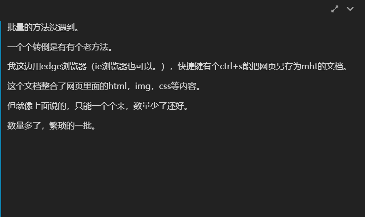

上面网友回复的.ctrl+s保存的时候选择mht格式的,
就会只保存一个文件,其他附加文件就是你需求的直接嵌入到mht里面。
这就是一个很合适的解决方案了。
你如果用win系统的话。
把原本的html用ie浏览器打开。
后面在ctrl+s保存为mht就可以把原本html+文件夹=>mht一个文件夹了。
这点唯一麻烦的就是批量处理。
但这流程基本都是在本地就能操作的。有技术的话,自己写个程序,或者批处理。再不行录制一个宏。让他自动处理就ok了。

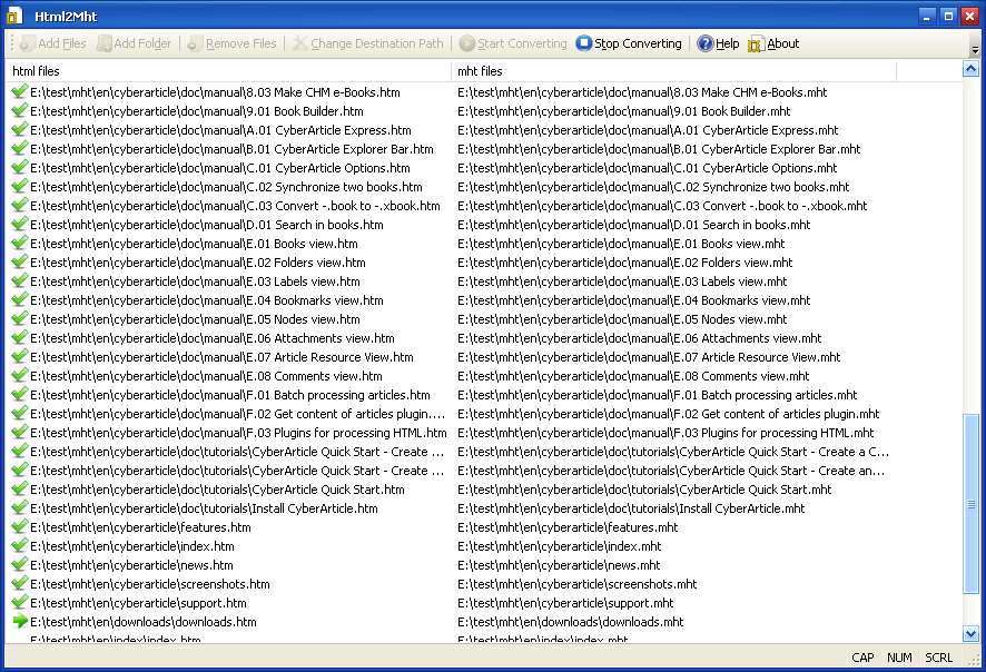

http://cn.wizbrother.com/tools/html2mht.html
网文快捕家的(为知笔记).

另外如果是mht格式,除了为知,还找到Batch HTML to MHT Converter,是不是转换出来都差不多?
