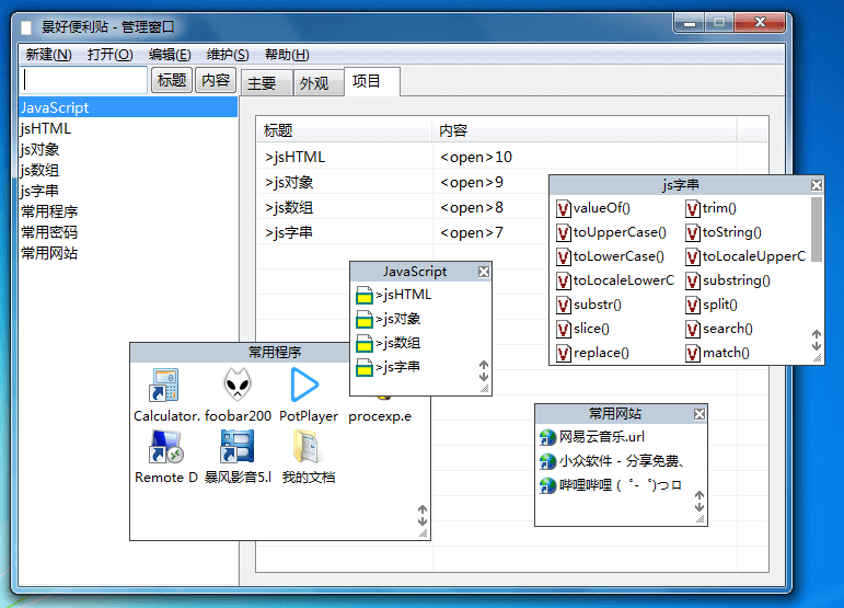

  • 快速开始
    1. 拖动选定需要收集的文本。
    2. 通过热键或鼠标动作弹出便利贴窗口,右点击便利贴标题即可完成收集。
    3. 点击便利贴项目,即可把收集的文本短语插入到当前光标处。
  • 更多功能
    ◆支持拖放:可以把程序、文档、网站链接等拖进来创建一个快捷打开按钮。
    ◆支持按键序列:比如输入<账号><TAB键><密码><回车键>自动完成网站登录。
    ◆支持部分数据加密:比如把账号密码信息加密,没有密码的人无法查看和使用。

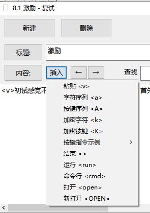

抓狂了,下下来研究了好半天,到底怎么把收集的信息插入到光标地方。
左键单击就是编辑啊(win10)
左键单击
研究明白了,并不是左键单击!
需要在字符前加个插入字符。
另外,在夸一下,这个软件真牛逼!
其实感觉当个小便签 挺好的 还能客串离线书签 启动面板 :rofl:鼠标流神器
我都是快捷键拉到面板 自动带 <V> 所以左键生效的

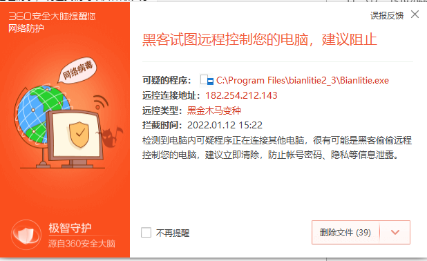

软件报毒:
