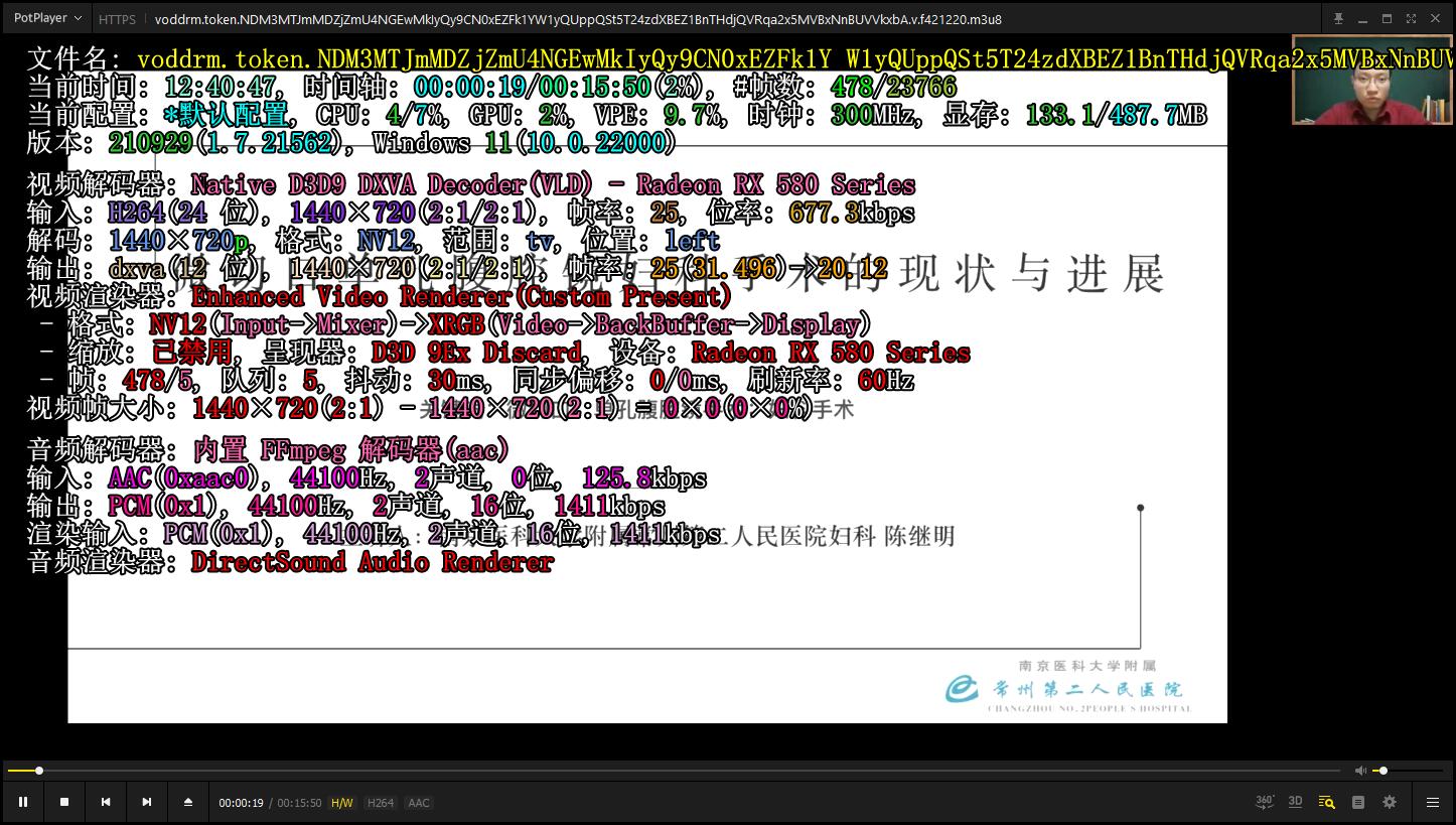

先上结果:
具体步骤:
  1. 找到被编码的视频链接数据包base_info,在其中找到data-bizData-data-videoUrl
  2. 右键,将字符串复制为 JavaScript 文本
  3. 控制台中编写代码用于解码,将上步骤复制的值替换后回车即可得到真实链接。
window.atob(粘贴到这里.replace('__ba','').replaceAll('@','1').replaceAll('#','2').replaceAll('$','3').replaceAll('%','4'))
最终右键复制这个链接(不要选中复制,浏览器并未完全显示整条链接)即可用于播放和下载,不需要额外的key和iv。
