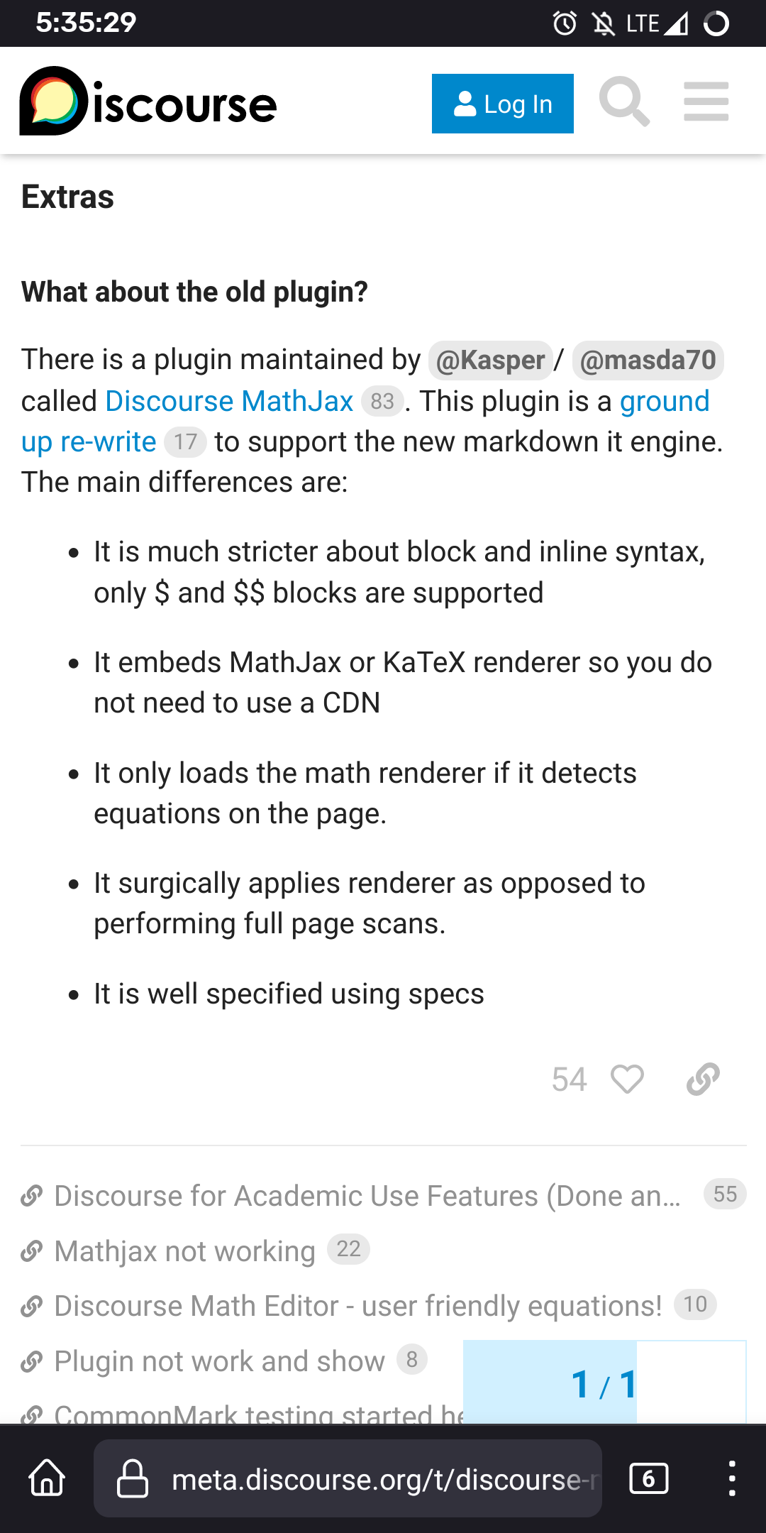

Discourse 应该有基于 MathJax 或 KaTex 的数学插件,你可以问问蛙哥能不能装一个,就是不知道对论坛的性能有多大影响。
早。咱这论坛也不是讨论数学的地方;我也想问蛙哥,但还是忍住了。
我打自己的脸。
还真有啊。官方的。
https://meta.discourse.org/t/discourse-math-plugin/65770
对性能的影响?
官方说有公式才加载,所以不是很大?
但也不好说;要不然蛙哥早就开了吧。
呃,之前也没这个需求啊,要不搞一个?
您看看这个插件是否影响论坛的性能?如果不是很影响性能,那我提一个 FR:to enable Discourse Math Plugin。
这倒是问题不大,插件需要重启系统…所以我找个时间安排下。
太感谢了!Nice.
期待!
希望搞完在频道里发个通知 :joy:
