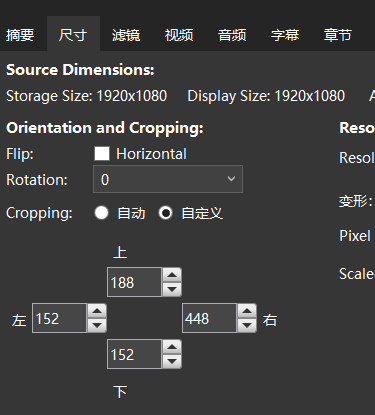

电脑里的几个讲座视频,想把授课人裁剪掉,只放PPT课件的画面,然后发现HandBrake不错,可以达到像素级别的裁图标准,满足我的强迫症。

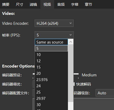

但是HandBrake里面的帧率最低只能到 5 FPS。
对于一个讲座视频,大段大段的讲述是没有画面移动的,所以我觉得1~2 FPS已经足够,太高浪费存储空间。
求助各位站友,还有什么可以降低帧率的软件吗?

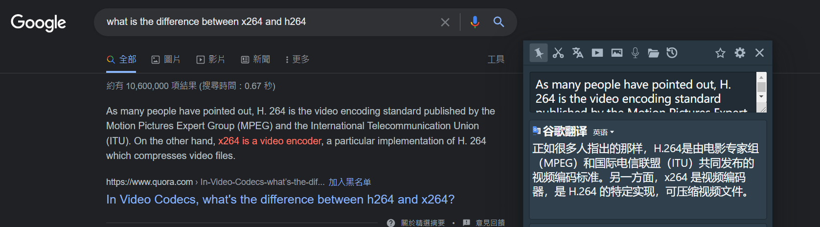

X264和H264 他们究竟是啥关系 :laughing: 我记得,如果从H264编码算法上分析的话,貌似不存在1秒最低多少帧这个限制的把?
楼上正解,可以考虑试试用ffmpeg手动调参数转码看,能不能达到你的效果
一个是编码器,一个是标准,大概。

x264是一个开源的h264编码器

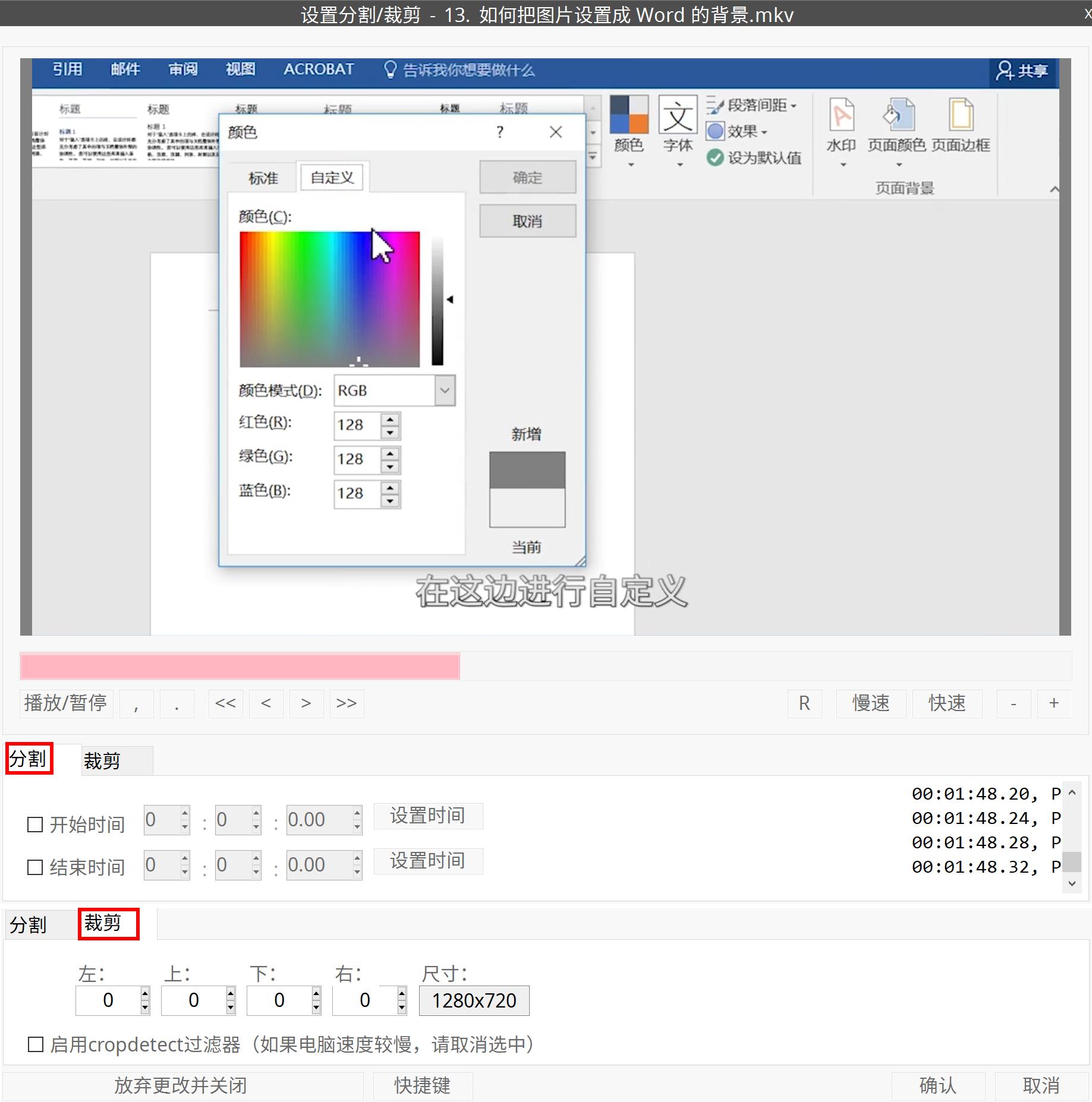

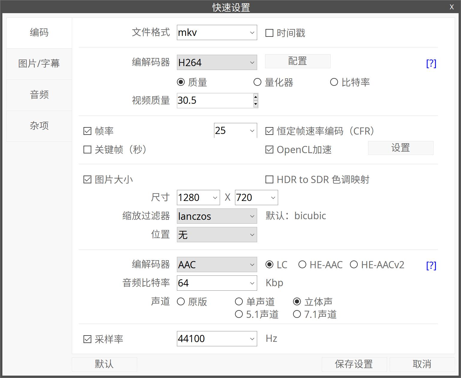

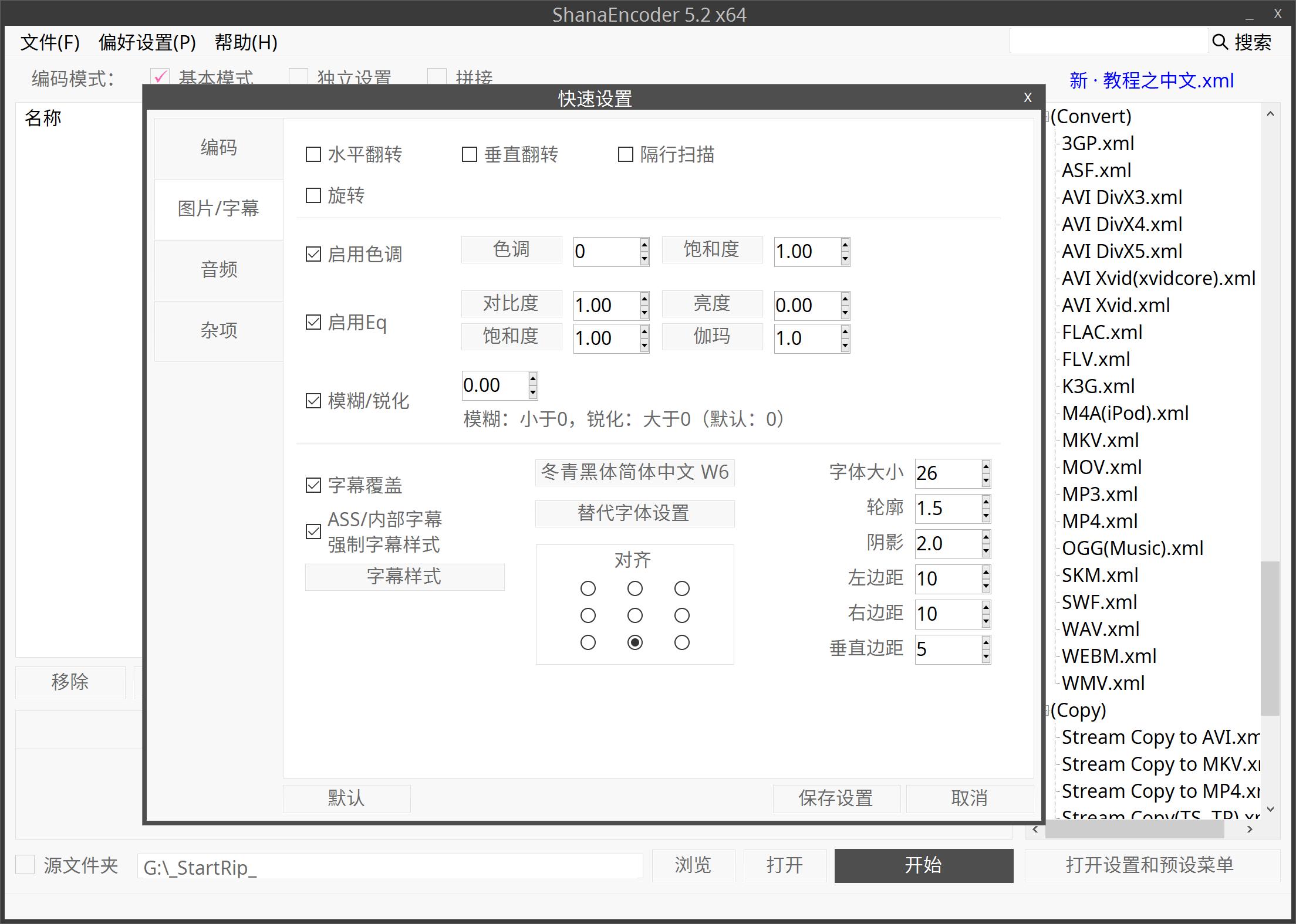

关键在于视频的参数设置,单纯降低帧率减少的大小其实很有限,我一般使用基于 FFmpeg 的 ShanaEncoder(官方网站)来压制教程,将质量设为 30.5,音频设为立体声 64kbp,视频则保持原帧率不变。
ShanaEncoder 借助于强大的 FFmpeg 特性,在压制电影的时候甚至可以把内嵌的图形软字幕 PGS,直接硬编码写入到图像中使之融为一体,还可以开启 HDR to SDR 色调映射选项,将 HDR 视频在重编码过程中转为普通的 SDR 视频,从而使无 HDR 技术的显示设备,播放视频时能得到近似于 HDR 视频的效果。
当然简单的视频分割和裁剪等功能也是有的

一个30分钟的讲座大概要花5分钟左右时间转码。
