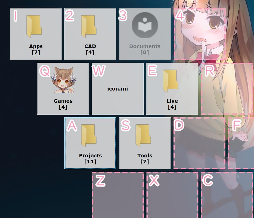

「ahko」是一款快速启动器,目的是在半秒内启动常用应用
应用简介
「ahko」是一个具有两级菜单。每级最多可以容纳16个元素,一共最多256个元素的快速启动器。因为使用了ahk
来开发,所以命名为ahko
使用说明
其配置比较简单,首先把需要启动的应用快捷方式放到文件夹中。
然后打开ahko,右键任务栏图标,在设置中指定这个文件夹为启动文件夹就行了。这里是支持两级目录的。
使用时,按下设置的快捷键即可呼出界面,使用鼠标和键盘快捷键均可选择要启动的元素。
比如在上面的截图里面要启动CAD目录下的某个程序,那么就只要按下快捷键呼出界面,然后按下2键进入CAD目录,再按对应键启动应用。如果设置alt+q
为呼出键,刚刚的操作按键就是alt+q, 2, w
,几乎瞬间就能启动了。

我觉得不好,因为要按数字,不过用单手的话可能无法避免。
还有就是,块状的布局,太大的话,不利于浏览,如果你不太改一级菜单的话,一般是不看菜单的。
其实我不太认同这种极致地减少按键,主要软件多了以后,按键速度不再是瓶颈,而是记忆。
特色是什么呢?我觉得它不用设置配置文件,文件拖过去就可以,但是又限制数量,我也不知道怎么说。

我觉得可以,反正我日常使用的软件一个巴掌就能数的出来,再加上次常用的,也就十个上下。在这种情境下,你说的很多问题都不存在了。

本人使用的场景是只用ahko
启动最常用的应用。其他应用使用PowerToys Run
和everything
启动。
因为像PowerToys Run
这种Launcher的话,启动应用的过程对我来说有种被打断的感觉,所以做成了可以盲操作启动的。
那就变成记按键或者看图标什么的,
一般打字一秒七击也是有的,习不习惯的问题。
这种方式,东西太多,键位就很紧张,和鼠标相关的启动工具一样,下限低,但上限也低的一种方法。
还有什么问题呢,我觉得这种通过设定快捷键的,都有一个很隐性的问题,就是你会无意识地减少软件的使用。
因为每一个加入菜单的项目,可能需要分类,设定键位,甚至看图标,这都是一种压力。
输入框类也有重名的问题,但是上限高了会缓解一些。

下次更新计划添加手动设置项目位置的方法,以便于将常用项固定位置,避免新增项目后导致启动常用项目的快捷键发生变化。
