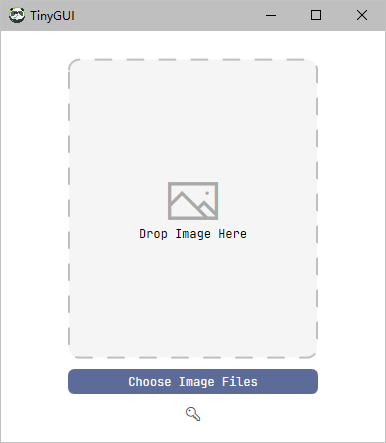

开发一个 TinyPNG 图像压缩桌面端工具,免费开源,无限制
TinyPNG 是一款深受前端工程师 喜爱的图片压缩工具,打开 http://tinypng.com ,将图批量拖拽至指定区域,图片即开始压缩。官方给出的数据显示,PNG 文件最高能减小 70%的体积。
不过网页端压缩有单张图片 5M 的限制。所以推荐一个免费开源的 TinyPNG 桌面端工具,支持一键拖放,没有单次压缩数量限制,可显示上传下载进度,小巧快速。希望各位给个星星支持下,GitHub 和安装包下载地址见文末。
Github地址:GitHub - chenjing1294/TinyGUI: TinyGUI is a visual implementation of TinyPNG that helps you quickly compress images.
安装包下载地址:Redis Assistant - Redis可视化管理与监控工具
