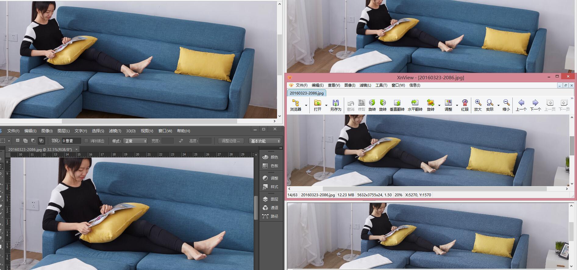

Xnview和windows查看器出来的效果也差太多了
使用xnview也挺久了,今早无意中发现,同一张图片,Xnview和windows查看器出来的效果也差太多了。xnview上看,明显“肮脏”很多。之前被设计师说过,我还以为是自己跳过显示器的色温导致的。
另外,特意找了几个软件打开比较,发现xnview和Irfanview的都是这样…是我乱设置导致的么?

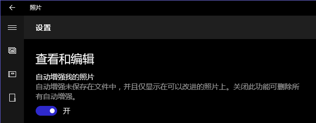

是不是用的Win10的照片应用?
这个APP有自动增强

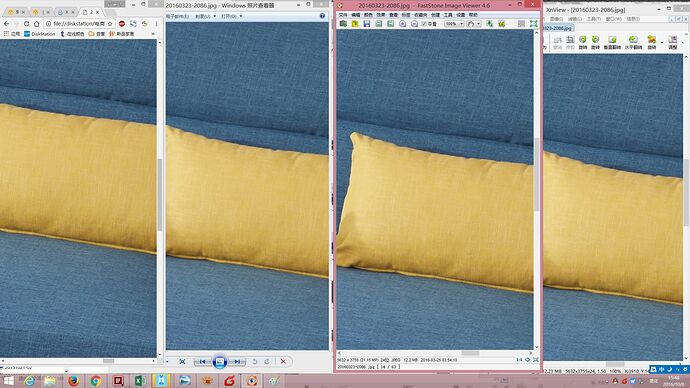

https://meta.appinn.com/uploads/default/original/2X/4/45397533f61dadeed21e8f22e27a12e584c0e9ef.jpg

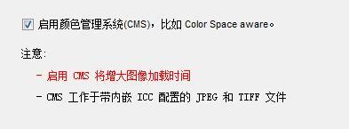

发现在FSviewer中启用了CMS(颜色管理系统)后,出来的效果与chrome和照片查看器的差距明显缩小了。最右的是找不到该选项的Xnview的效果对比。如果实在找不到Xnview的cms功能,估计得换软件了~

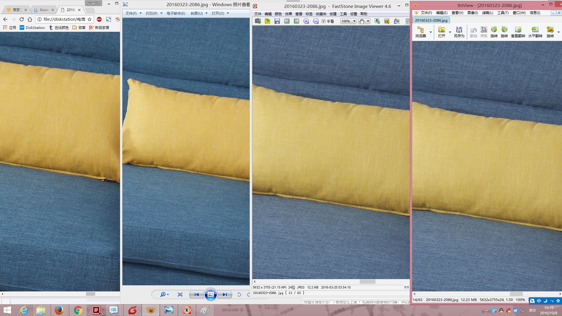

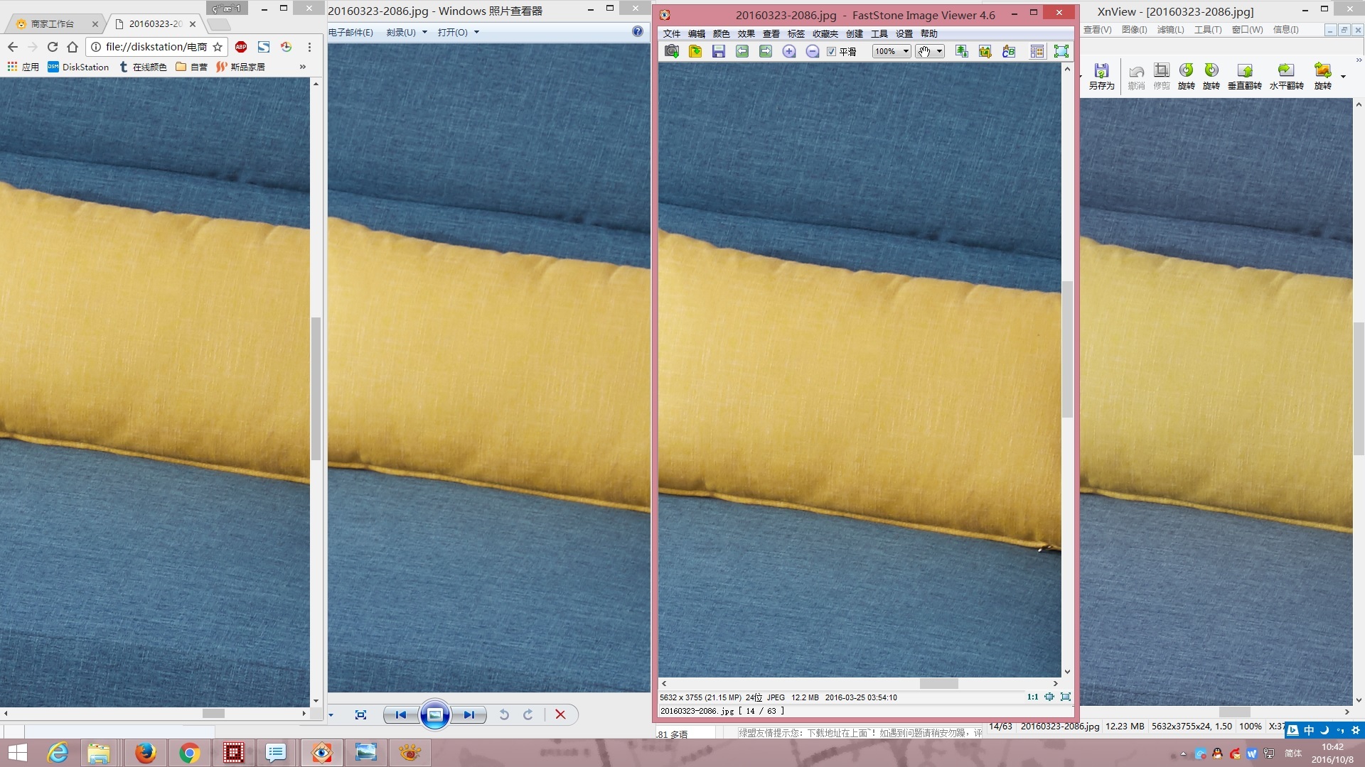

就这5个软件对比,也看出右下角的2个明显比其他的偏色,黯淡吧,细节的我等下有空上传。

可以看看这张图,都是100%的局部比较,分别是chrome、windows照片查看器、楼上推荐的FSviewer和Xnview。还是能看得出,显示出来的蓝色沙发的色差比较大的~后面2个软件出来的效果,简直惨不忍睹…

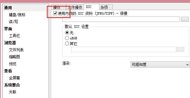

色差问题估计不是软件缺陷,而是开发者为了提高加载速度,而故意舍弃的。自己手动开启FSviewer的cms或XNview的使用icc资料,软件间的色差就明显减少。当然,速度也会明显下降。
只能自行取舍了~~~
