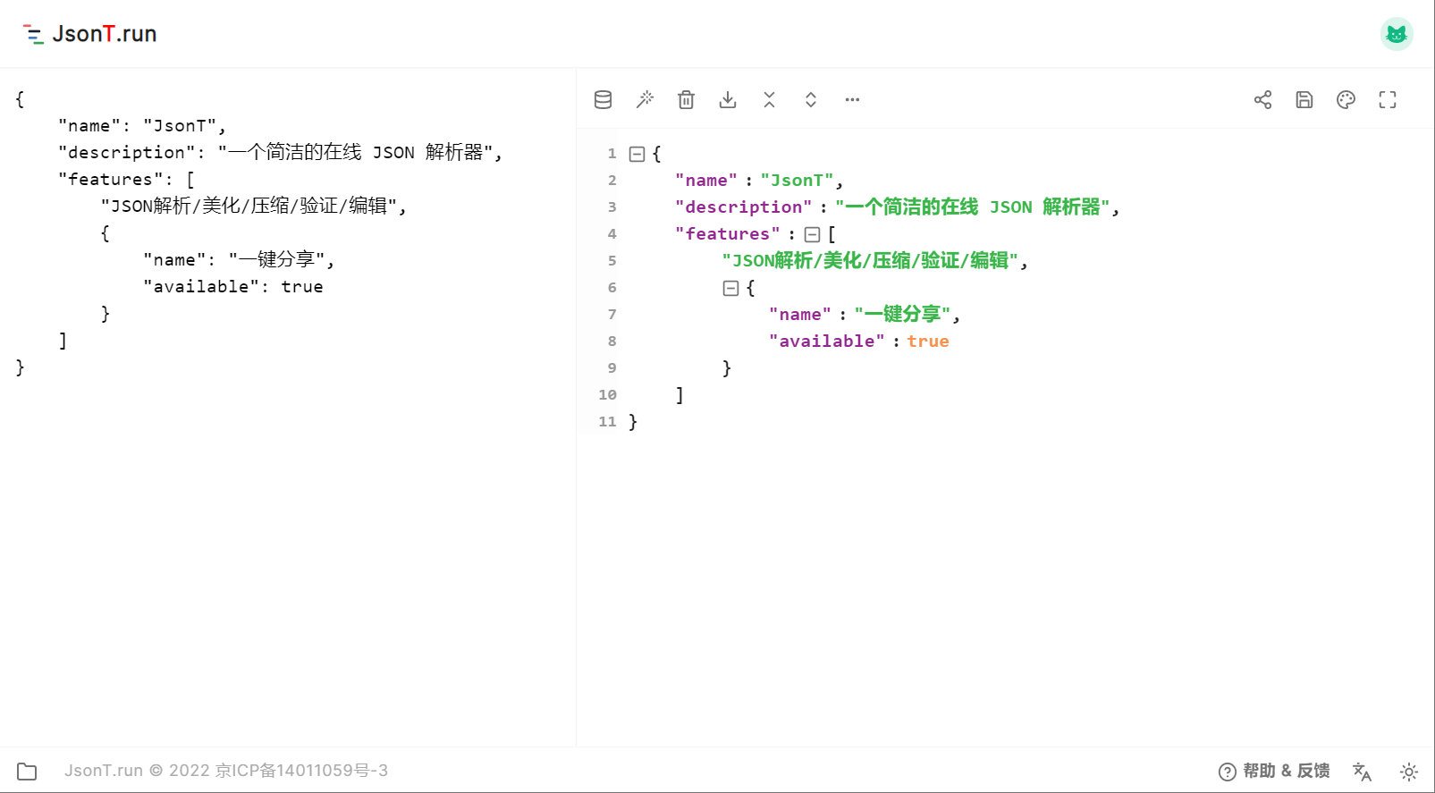

一款清新的JSON格式化工具
软件名称
JSONT
Web

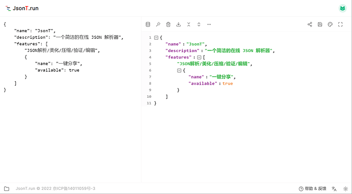

【开发者自荐】
一句简介
JSONT是一个在线JSON验证和格式化工具,包含美化、编辑、分享等功能,同时也做到了简洁和易用。
应用简介
JSONT作为一款JSON格式化网站,主要包含了以下功能
  • JSON验证和格式化、下载
  • JSON编辑(添加子元素、修改KEY和VALUE、数组包含等)
  • JSON分享(一键获取分享链接)
  • JSON保存(本地保存和云端保存)
官方网站
www.jsont.run
我们的核心愿景是开发“简洁易用”的软件,同时有着丰富的实用功能。

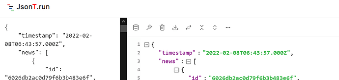

截图里的应该是这个
我在这里看到过

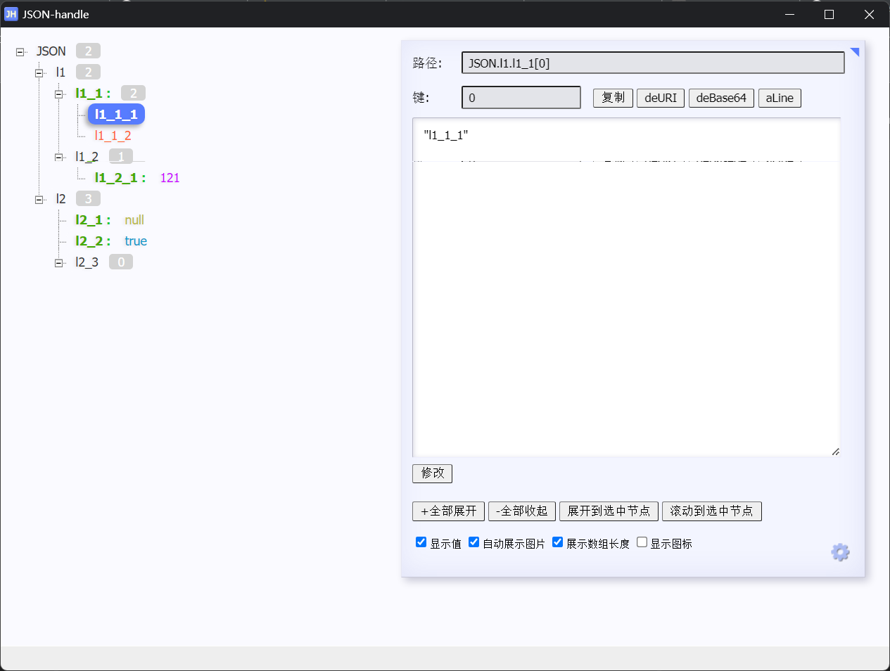

这是我最常用也是这一次用作对比的JSON工具
JSON-handle

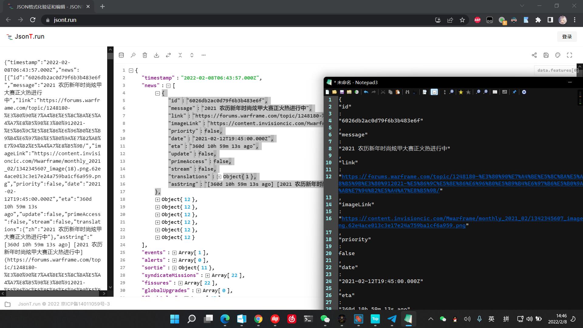

问题1:操作较大JSON文件时会有卡顿现象。
在通过复制黏贴方式导入上面测试JSON时,会有明显卡顿现象。同时点击全部展开等操作,也会卡顿。
好像是解析后的视图那半边,每当进行修改都会重新绘制,所以东西多了就会卡。

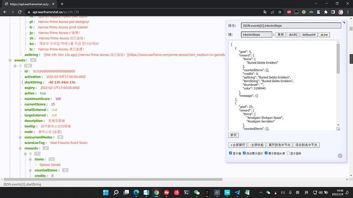

问题2:无法从解析后的视图进行局部复制
复制出来会变成这样
其实可以在右侧小按钮加一个复制嘛

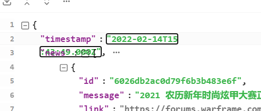

问题3:当在右侧对某个值回车之后,出现了以外的解析问题
像这样
本来的样子
敲回车
失去焦点时
再次点击输入框然后再转移焦点
JSON-handle是这样处理的
原本
回车
其实也不是很明显,因为可视化了,只有右侧显示了换行,左侧没展示,我觉得也不太好
源
但是其源代码可以看到是正常的加了换行符号
这个问题可能是允许用户输入和修改的时候,如果是字符串没有自动取消双引号,也没有判断换行符号,强行转义造成的。

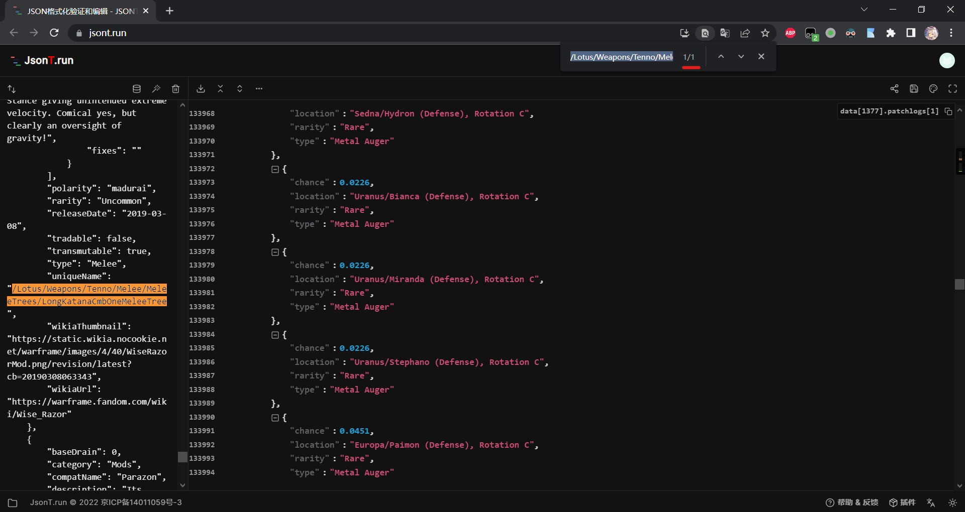

补充一个功能需求,希望可以增加查找某个键的功能。我用 Ctrl+F 可以在源码中搜索到对应键,但是并没有在美化后的窗口中直接搜索到。
是不是折叠了?折叠之后没有渲染,展开的是能搜到的
应该没有折叠。
知道了,因为采用了按需渲染,所以可视区外的内容都没有渲染,看来是得加上搜索功能了
已上线搜索功能,麻烦看看有没有什么问题
好的。可能还是按需加载功能产生的问题,假如我在一个比较大的json里在开头搜索一个在结尾的key时,不会自动滚动到对应位置。
举例:
JSON文件
搜索:/Upgrades/Mods/Archwing/Rifle/ArchwingDualStatSlashStatusMod
谢谢反馈,已修复
