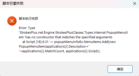

130楼的显示手势统计的代码执行错误
去问下rob,新版估计会报错,我还用的旧版
