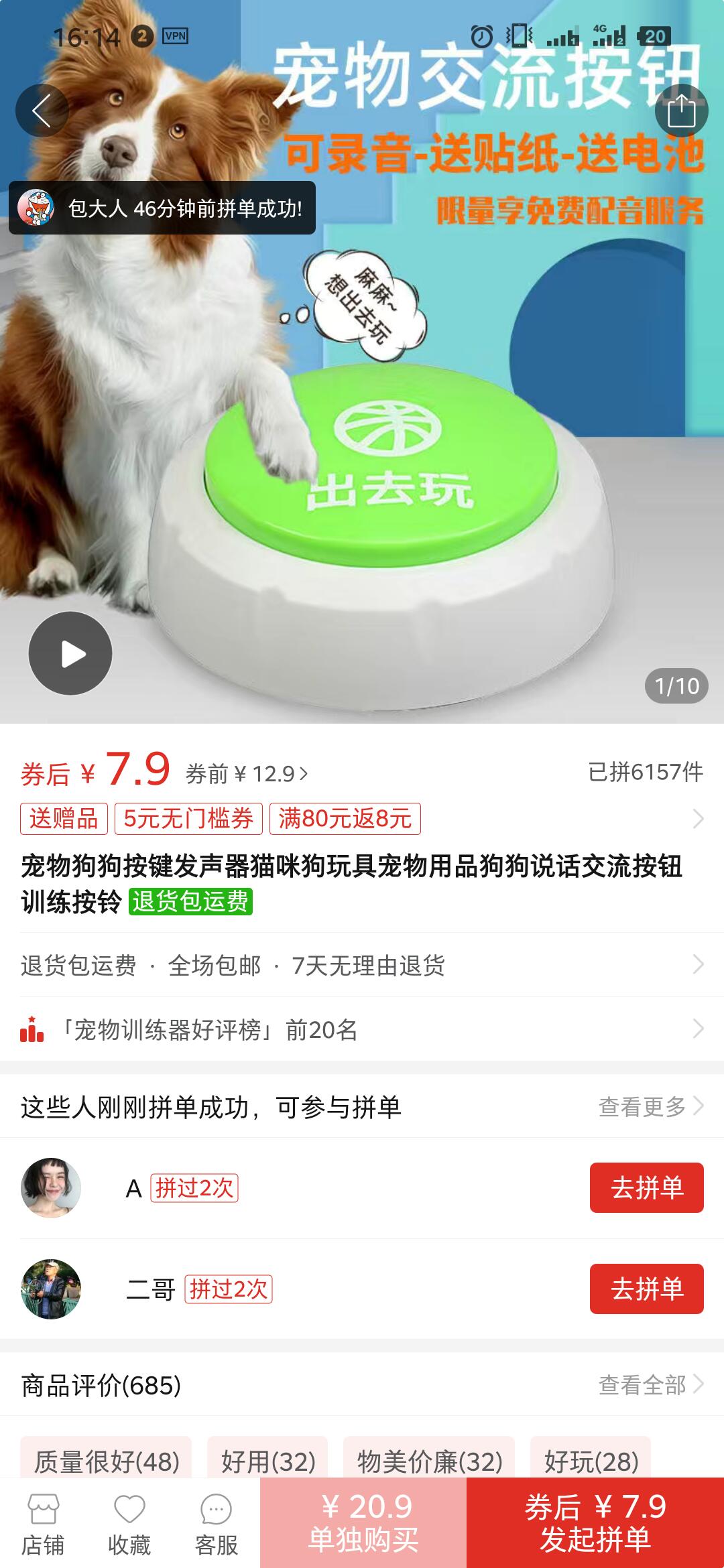

拼多多看到这样的按钮
我总结一下
第一步,打开电视机
第二步,按下宠物按钮,发出声音『播放湖南都市频道节目』
第三步,智能音响,接受声音,打开湖南都市频道
我的问题是,智能音响什么牌子?智能音响如何控制电视机?是否要换成小米电视机,小米音响以联动?

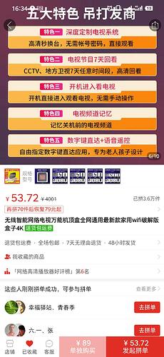

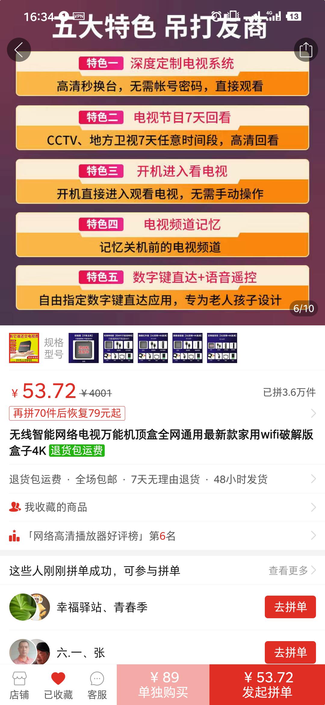

我在万能拼多多搜索搜索,找到一个关键词,『老人电视盒子』
感觉好像可以解决,接下来是订一个试试

我觉得有个干净的盒子,能写个启动脚本,应该可以实现你的要求,就一个台,要求也不算高啊
建议电视家开机启动。或者买一个万家乐机顶盒,就可以找回老式电视操作逻辑。
