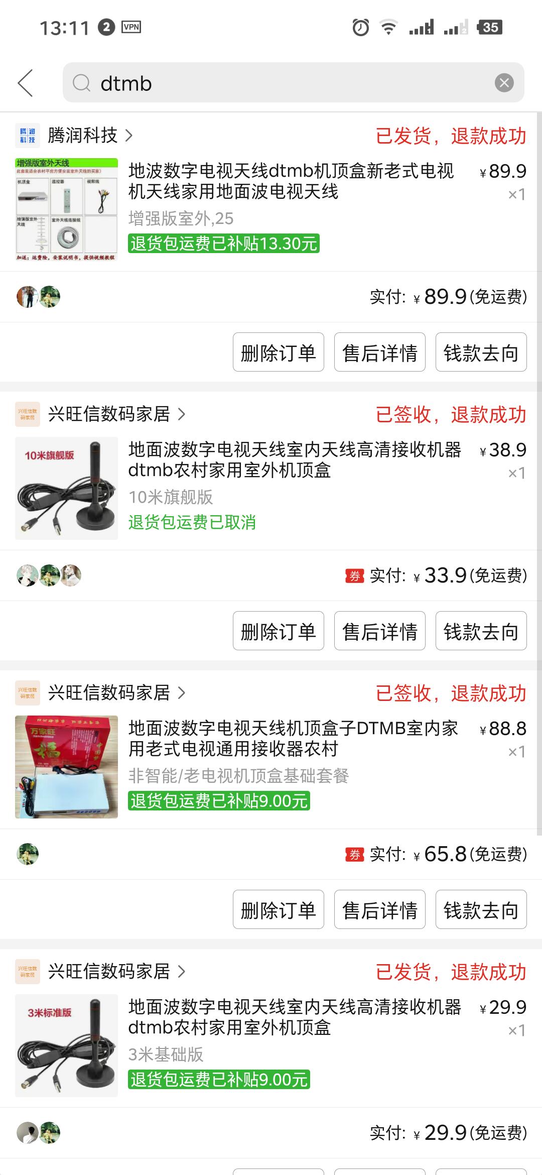

一、DTMB天线。拼多多买的,自己在市区用了,都能收到,但是在乡下奶奶家就不行了,可能不够强劲。
二、电视盒子。目前是爱奇艺的盒子,装了火星直播,但每次回家,奶奶又找我去调回湖南都市频道的节目。可能老人家为了节约用电,把电源插座开关关了,再打开电视,又进入了电视的默认导航页面。于是,我下次回乡下,奶奶又让我调回去。
现在两种方案都不理想。DTMB天线可能不够强劲,我买的室外增强版,可能还是不够强,有什么更好的天线推荐么?

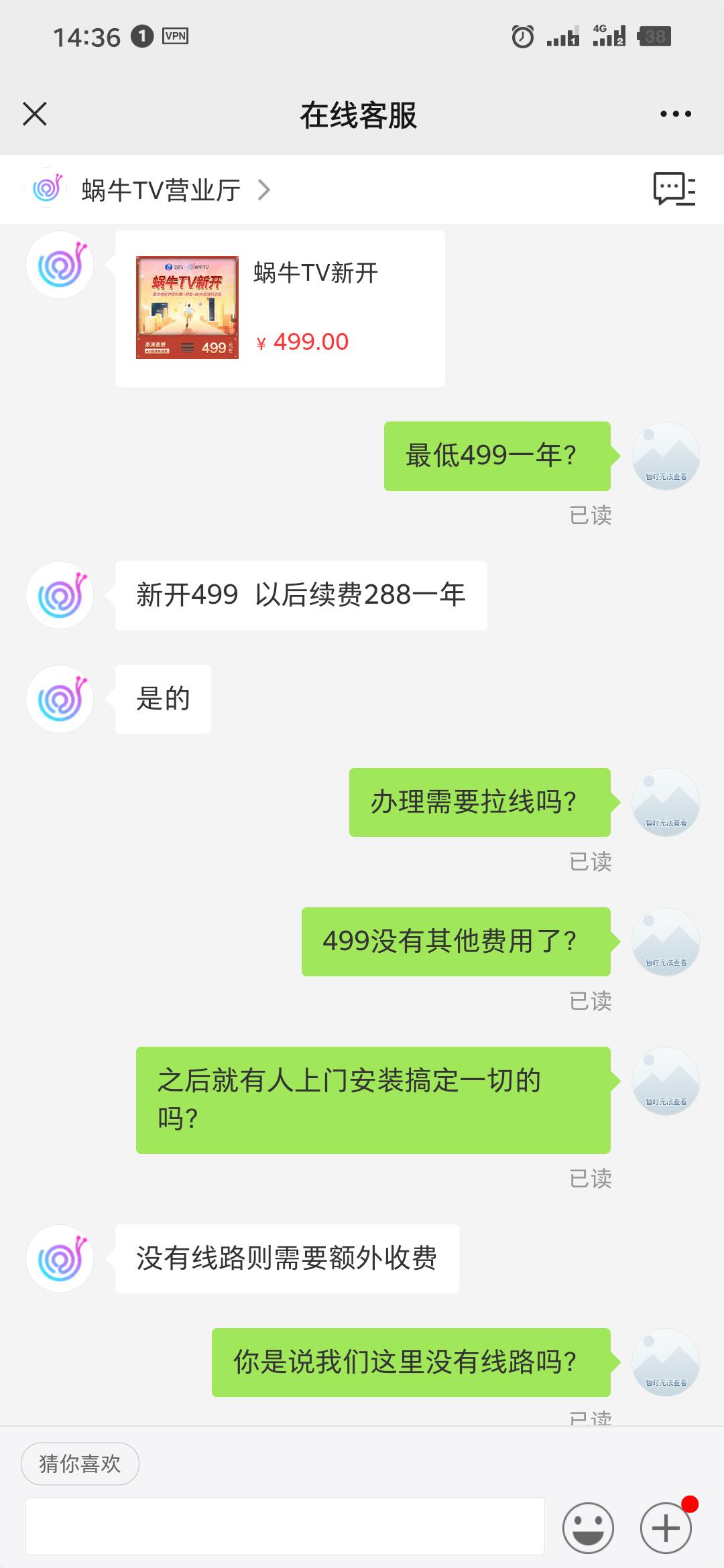

问了一下价格,新开499一年,续费288一年,要是没有线路,还要额外续费,个人倾向于从宽带接入。
