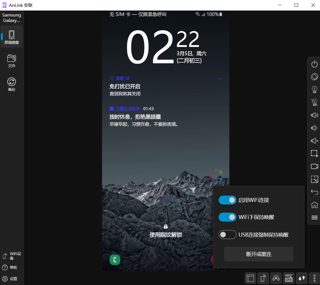

所有Android 手机 平板 或者 鸿蒙的设备 都有办法互相远程控制…
不需要同一品牌…因为android自带的 adb 调试工具就可以做到
但第一次会比较麻烦
这里说下方法:
首先设置里找到系统版本号 狂按 打开开发者模式
开发者模式里打开USB调试 通过数据线PC连手机
手机上确认以后就可以PC控制手机了(勾选永久信任一次以后就不需要再确认了)
有很多现成的应用可以实现 anlink 就是这个原理
开启无线控制的方法:
usb连接后 可以开启wifi连接(实际上是开启了wifi adb调试)
这样只要同一局域网就可以连接了
不在一个局域网 也可以用 蒲公英 异地组网 app实现 虚拟局域网
如果要手机控制手机 酷安搜索 甲壳虫ADB助手 打开 填上要控制的设备ip就可以
这里就有个坑点
android10或者更低版本系统
手机只要重启 无线调试就会自动关闭 必须用usb调试 开启无线调试才行
要么连PC用USB连接上 然后开启无线调试
要么手机安装 魇·ADB工具 然后OTG + USB数据线 给另一台手机开启无线调试
android11开始 增加了无线调试功能(部分厂商把这个功能砍了)
可以用配对码直接远程调试
这样 只要开启开发者模式 和打开 wifi adb (或者叫远程调试功能)
然后两边都安装 打开 蒲公英 远程组网APP
控制端 打开 甲壳虫ADB助手 填上对方手机 ip 和 配对码 就可以远控(第一次连接需要对方手动确认 勾选记住设备 后面就直接控制)
用usb adb调试 可以控制手机…而且权限是除了root 最高的
开启 无线调试 就可以局域网里远控手机了
再把5555端口做内网穿透 或者组虚拟局域网 微屁恩 之类的就能实现远程控制
原生版Android11 可以直接开启无线调试 然后用配对码进行连接
