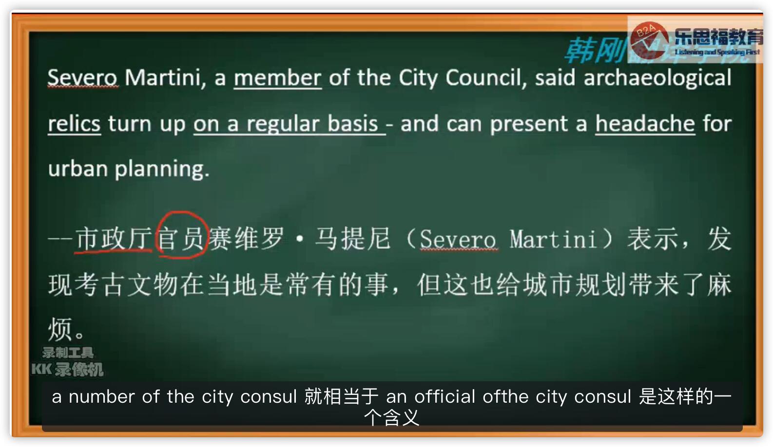

被安利了飞书的飞书妙记功能,但是上传的资源显示存在版权风险,导致只能点击文本查看对应的视频。推测可能是因为视频右上角有课程水印,所以想把视频剪裁掉上方的水印,自己之前使用的handbrake倒是可以实现这个功能,但是导出太慢了。想请教一下大家有没有推荐的应用
就是把上面的视频裁掉水印变成下面这个样子
直接上 ffmpeg,可能需要配合写个 bat 脚本对每个文件循环
-croptop size 设置顶部切除尺寸(in pixels)
-cropbottom size 设置底部切除尺寸(in pixels)
-cropleft size 设置左切除尺寸 (in pixels)
-cropright size 设置右切除尺寸 (in pixels)
我感觉不是因为水印识别到版权的,而是根据视频文件本身。
handbrake就是基于FFmpeg,已经是个相当不错的选择了
主要剪裁都会重新编码,用任何软件都不会快,除非降低编码质量
一般crf 27是个临界点,27 26大部分应该分辨不出区别
自定义字幕文件,然后压倒视频里。字幕文件好像可以直接在视频界面上画图形。我觉得字幕本身是文本,应该容易批量操作。压个外挂字幕到视频,不做重新渲染的话,应该计算量也不大
是否可以通过视频软件(例如剪映),然后找到里面的水印,直接从头选到尾去掉。我记得之前好像加水印就是这么加的。
