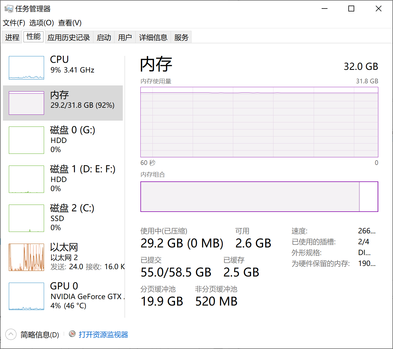

Windows 10 休眠之后内存占用大幅上升
每次休眠中唤醒一次系统,内存占用就会大幅上升。
首次开机,启动所有软件进入正常使用状态的内存占用是 30~40%。休眠唤醒 1 次,内存占用上升至 50%~70%。休眠唤醒 2 次,内存占用可达 80%以上:scream:
整个过程中,系统中运行的软件没有大的变化。
已做如下优化
  • 在 Services.msc 中关闭服务 Sysmain
  • 在 「Msconfig→系统配置→服务」中关闭不必要服务
相关信息
  • 版本:Windows10
  • 版本号:20H2
  • 操作系统内部版本:19042.1526
  • 物理内存:32G
我觉得这个内存占用过大,毕竟首次开机正常运行所有软件内存占用30%~40%。请问如何降低休眠、睡眠唤醒后的内存占用?:sos:

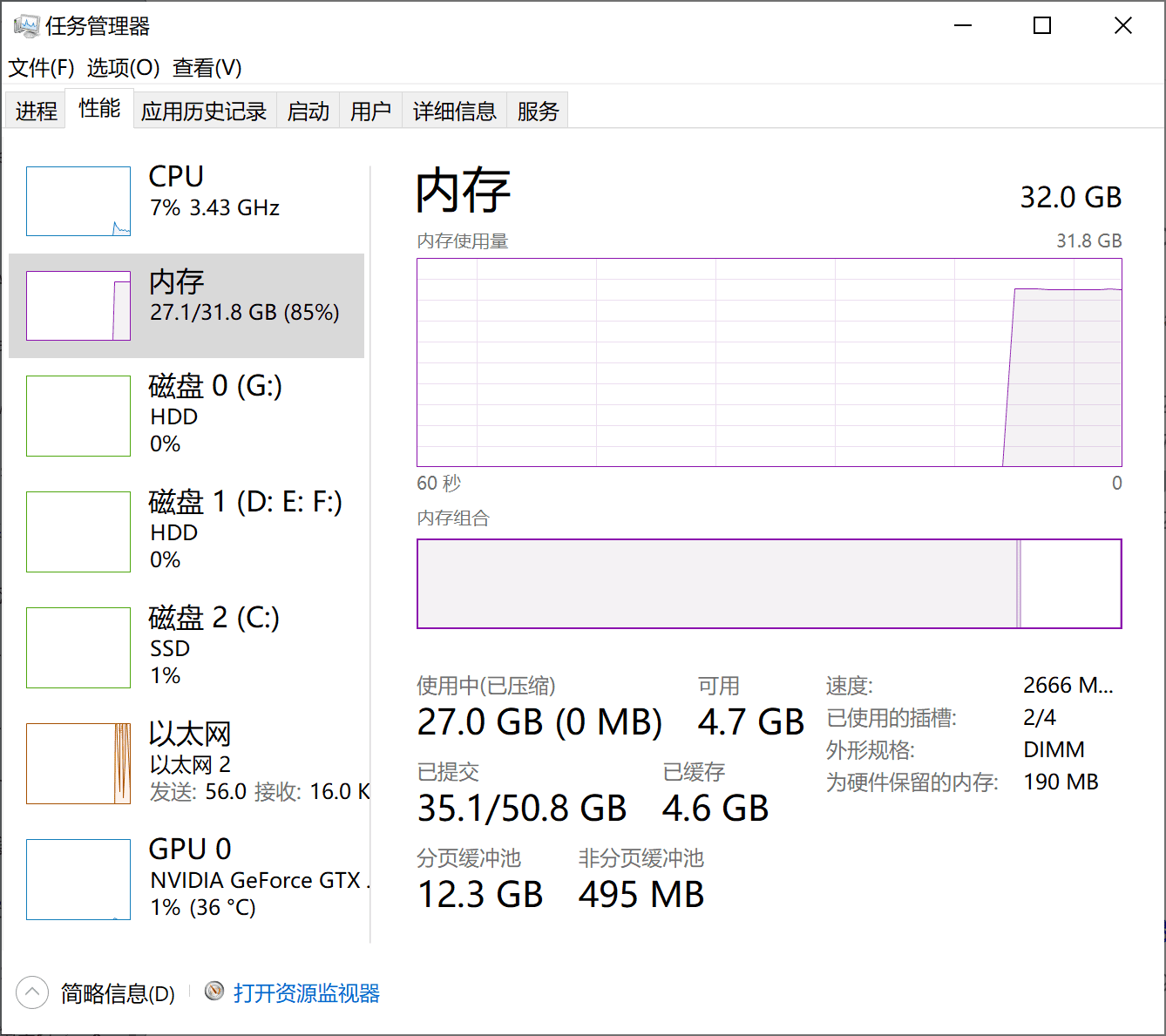

这是很诡异的情况。看你的截图,分页缓冲池已经上到 12 GB 了,正常情况下这个值应该不会超过 2 GB,可能是出现了驱动导致的内存泄漏。你可能需要参考这个链接进行排查: Windows 10 high memory usage (unknown reason) - Super User 。或者也可以直接使用这个工具: Download PoolMonX - MajorGeeks 。

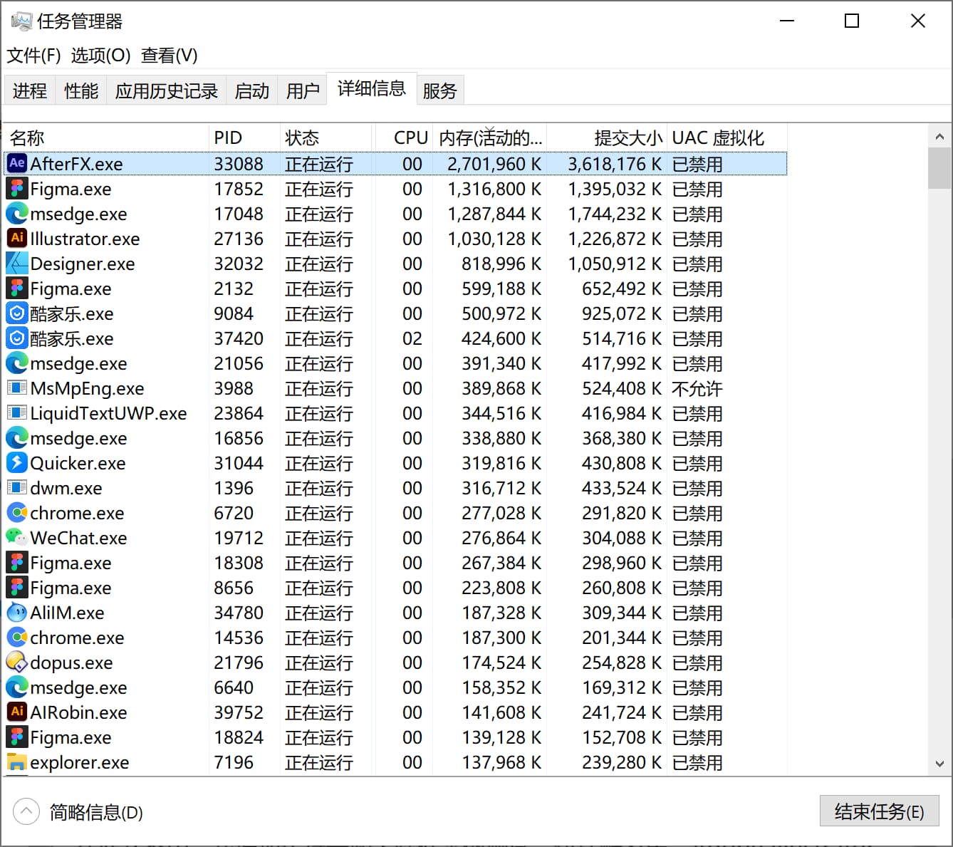

此外,你的截图中,「已提交」的值也很高,是开了什么内存占用特别大(数据库、科学计算、游戏…)的程序吗?可以切换到「详细信息标签页」,分别按照「已提交」和「工作集(内存)」两列排序试试看。
以下是一些其他的可能排查思路:
Windows 8 及以上版本(采用新版任务管理器的),已经不会把内存中缓存的部分计算到「使用中」了,而是会计算到「可用」。看楼主截图,其中「可用」4.7 GB,「已缓存」4.6 GB,这是实打实的就剩下 4.7 GB 物理内存可用了(即使把缓存的内存视作随时可以腾出来的)。

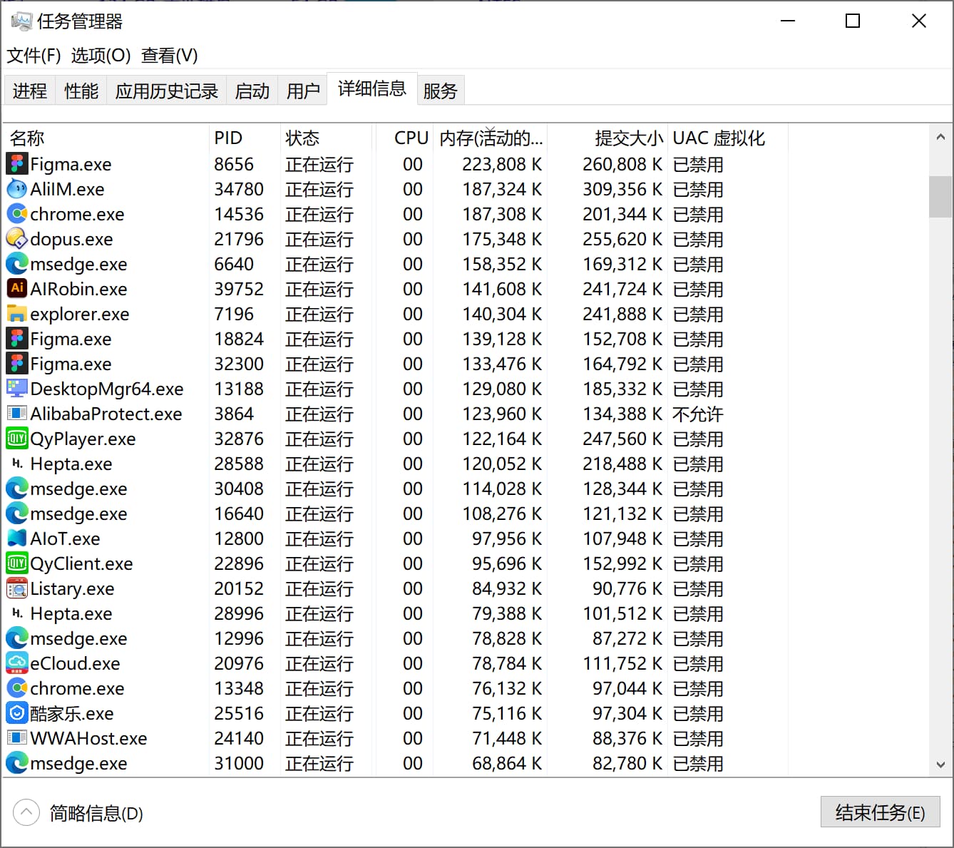

:handshake:感谢关注我的问题,上面新增了进程内存占用排序截屏
那确实就是内存不够用。这些大程序,没关闭,过段时间不用,系统会把这些程序活动内存压缩、腾出、缓存,然后给其他程序用。其他程序关闭后,看起来活动内存就看起来不高了。等你休眠启动,这些没关闭的大程序相当于重新打开了一次就变成活动的,内存占用就起来了。启动的时候有点卡正常,相当于重新打开一次,等一会稳定了,应该就不卡了。如果不习惯关程序,或者要挂后台,只能说物理内存不够大了。
看你的截图,应该的确是遇到内存泄露了,因为这里有另一个表现:「详细信息」的内存占用加起来远小于「性能」中的内存占用。

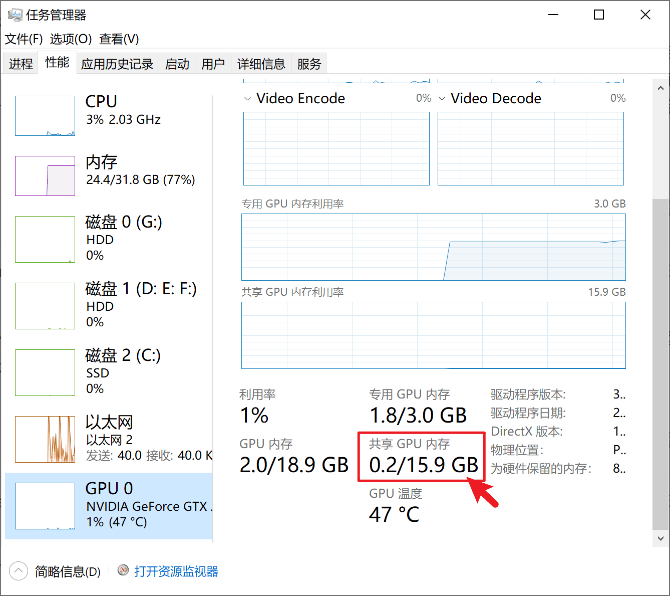

还有看看共享显存用了多少

估计破案了,显存占用了一半物理内存,高达15.9 GB
