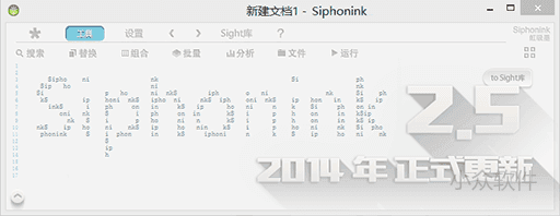

推荐这个编辑器,有这个功能
http://nullice.com/Gasoft/Siphonink/Help/fmap.html#_批量替换

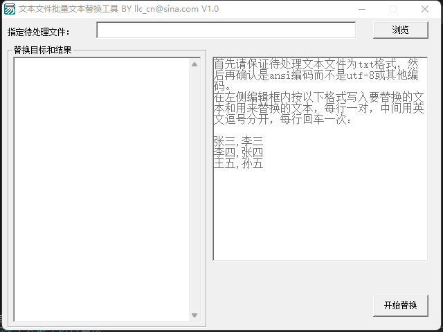

根据你的需求,手搓一个小工具,正版易语言编写,如被360等误报,自行决定是否使用。
链接: https://pan.baidu.com/s/1GNIKNBhMXcaaDXZbKclj-Q?pwd=m86i 提取码: m86i
用10M大小的文本文件测试,处理速度大概是(1)秒级的,更大的没试。

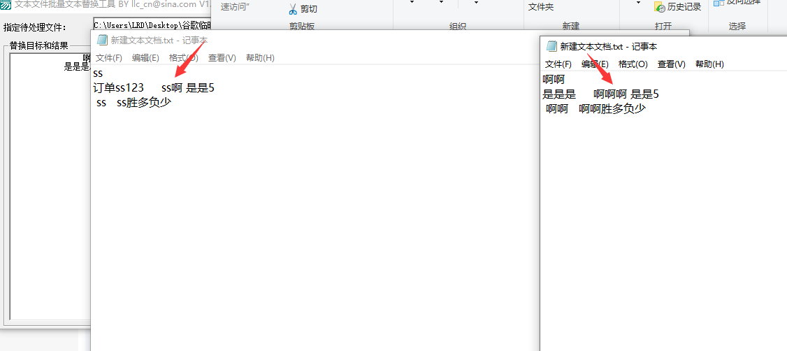

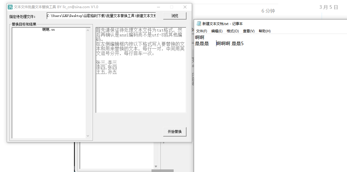

按了开始替换后在重新打开 文本,里面的内容完全没有改变,我是不是操作错误了?
惭愧,忘了关调试模式了。我改一下,抱歉。
实在太感谢你百忙抽空写个软件,不知道可否让我提取一些建议
实测,已经能够处理到情况了,到时有些小建议,能否添加个模糊匹配和全匹配,像啊啊啊这个文本,按实际应用的话应该不改,当然,只是建议,请收下我的膝盖

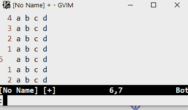

通过 vim 的文本正则替换
给出文本:
a b c d
目标: 将所有的 a 或 b 都替换为 e
vim 替换命令:
:%s/a\|b/e/g
先说下匹配多个关键词,如匹配 a 或 b,对应的就是 a|b,在 vim 中,要对 | 做转义,所以替换目标要使用 a\|b
要对整个文件中的某个关键词做替换,要使用 :%s,所以是 :%s/a\|\b/e,但是这个只替换一次。要替换所有,在最后加上 /g
最后的命令是 :%s/a\|b/e/g
替换后的文本:
e e c d
