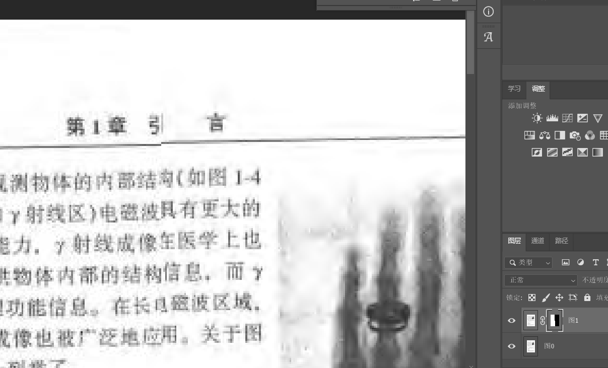

功能上最接近我的想法的是photoshop这种有图片编辑工具,可以通过多个图层打开一组图片,自由同步缩放这些图片,缩放过程不进行插值,放大后可以看到像素颗粒,能够设置不同图层透明度、混合方式,开关上方叠加的图层,甚至可以通过蒙版看一部分是图A 一部分是图B。
但是photoshop太重了,操作也不是很便捷。
有这种功能的轻量化看图工具嘛?
ps通过蒙版对比两个图片放大后,像素没有对齐

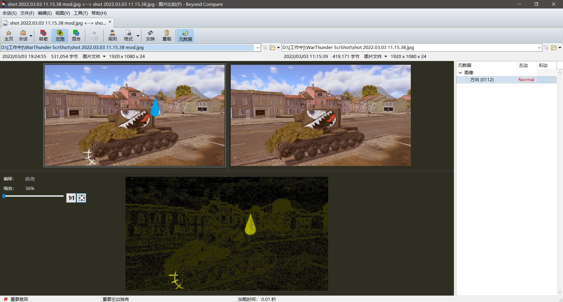

Beyond Compare
可惜既不小巧也不便宜

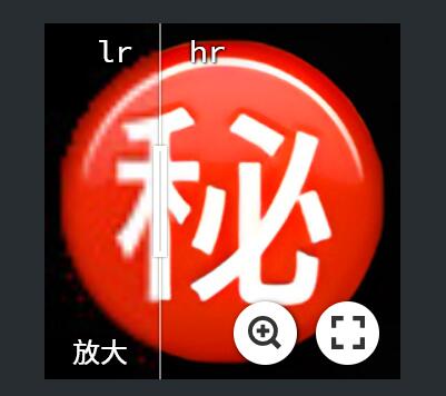

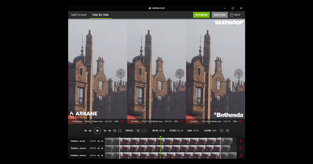

NVIDIA这个工具的确好用,我发的视频就是这个效果,
同时打开两个文件后,可以通过左右扫描的方式比较差别。
最强的是,两个图除了可以同步缩放,还能分别设置缩放比例、位置,达到对齐的目的。

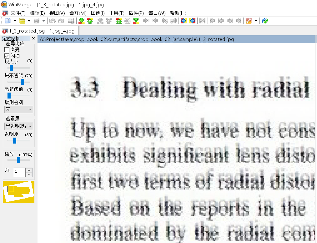

可以用免费开源的WinMerge替代
嚯,win merge我也用了挺久了(指装在电脑里吃灰),还真不知道有图片比较功能诶(主要是没想到去试过),长见识了,感谢。
刚好把混合模式补充上了。

winmerge:
半透明混合
异或混合

悲报 今天更新了ICAT 0.5.2, 发现还没有之前0.2.11好用。
旧版本打开不同分辨率的图片,会自动缩放至同一视图尺寸。新版本还得手动输入缩放比例
旧版本图形界面直接可以点击1:1或者适应窗口进行缩放,新版本也没有了
属实反向升级。

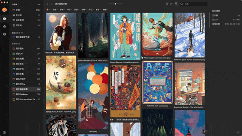

我这个软件的对比功能可能适合你哦
图片对比
于是在这里放一个ICAT 0.2.11 旧版 的下载链接
https://images.nvidia.com/aem-dam/Solutions/geforce/technologies/icat/ICAT-0.2.11.exe
兄弟,你这个软件是什么?能分享下嘛
没救,他是mac,你说的是windows

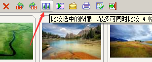

FASTSTONE IMAGE VIEWER。
零泉 传送门:www.lingquan.cool
win 和 Mac 都有 :heartpulse:
