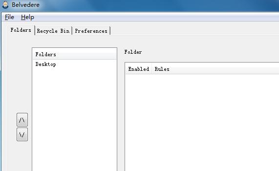

可以考虑这样的思路:
Belvedere – 自动分拣文件
Limagito Lite – 智能移动文件
先将文件自动移动到不同的文件夹,比如以 月 为文件夹,这样删除起来就轻松多了。
注意上面两个链接比较古老,可能需要寻找一阵子了。
