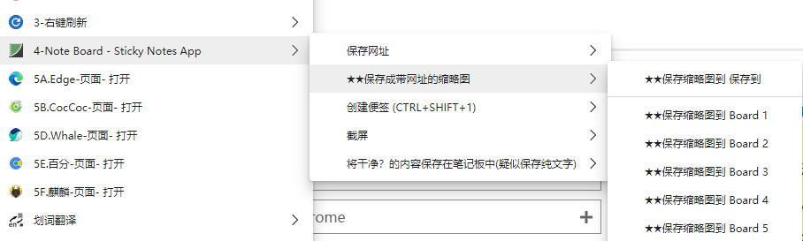

我想用本地保存 然后我找到了
Tab Grab Paste - Chrome 線上應用程式商店 (google.com)
这个复制网址的时候会自动生成一张缩略图
用 然后用 PasteEx 来保存 会是一个带网址的缩略图的HTML文件
DO 可以直接预览

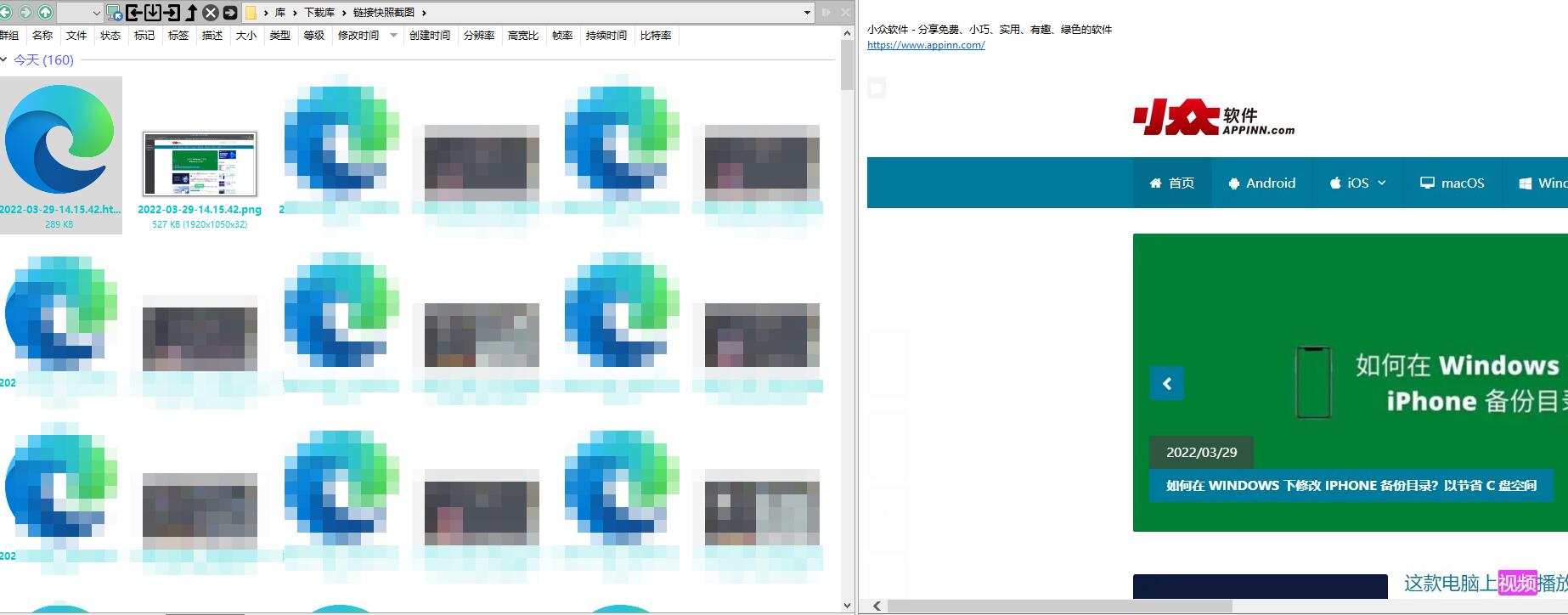

我现在是用
https://chrome.google.com/webstore/detail/tab-grab-paste/dhohiopgmjndniekbklpflonniaegocn
复制网址并且截图
然后用sharex 在截取一张图然后用share的工作流调用PasteEx
保存扩展复制到剪切板的文件网址成html
然后设置文件名为截图时间时分秒
这样基本上延时1秒或者相同时间 生成一张截图+html 带网址的缩略图
不能批量就很麻烦

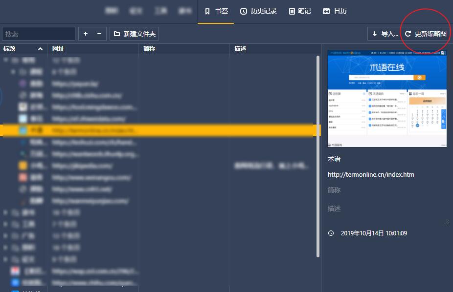

如果是用vivaldi浏览器的书签功能的话,就很简单了。
vivaldi可以一键给所有书签更新缩略图
缩略图可以在书签管理器查看,也可以把你需要看的几个书签类别文件夹都显示在快速拨号,这样查看更加方便,我的大部分书签都在快速拨号,只要统一更新一下缩略图,就知道哪个网址失效了。
我刚才也试了这个方法,是可以满足楼主的预览需求的,Vivaldi自带缩略图效果很好,就是没找到办法导出来

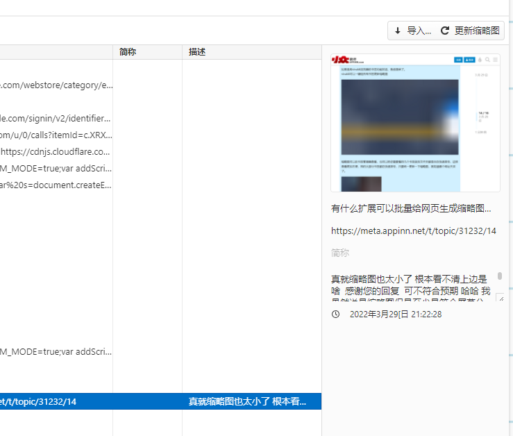

真就缩略图也太小了 根本看不清上边是啥
感谢您的回复
可不符合预期 哈哈 我虽然说是缩略图但是至少是符合屏幕分辨率的
不对 应该叫预览图 而不叫缩略图哈哈 呜呜
这是 VIVI生成的
我实际想要的
