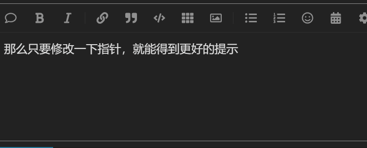

那么只要修改一下指针,就能得到更好的提示
呜呼,其实我一开始想这么做的,但是我不太会编辑鼠标的指针![]()
我也不会,就下了个编辑指针的软件,手写了中英2个字

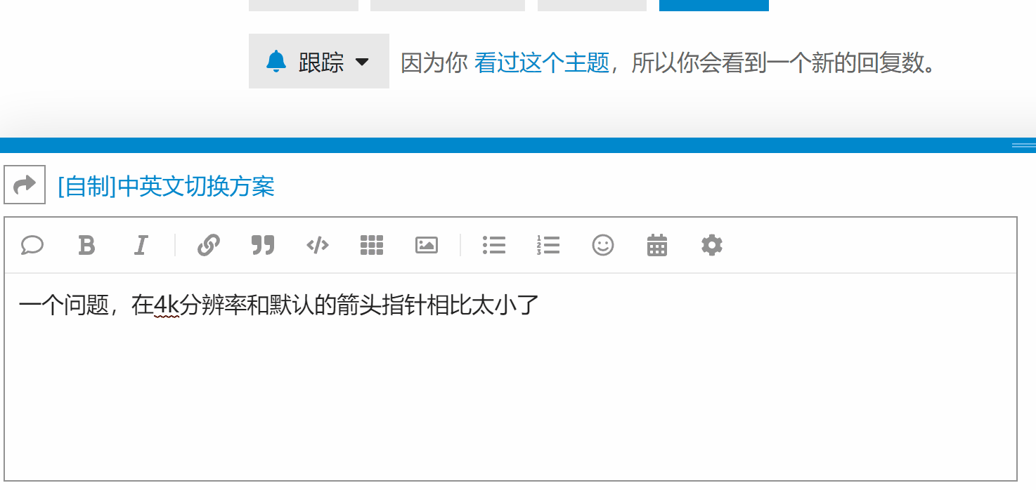

一个问题,在4k分辨率和默认的箭头指针相比太小了。
win10,4k 显示器,200% 缩放
你可以自定义箭头的文件…我只是做个demo

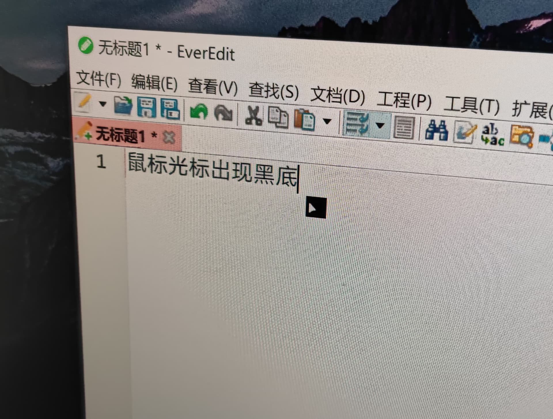

有时候出现 Bug,指针下面会出现正方形的黑色背景色。程序运行时没有窗口,也没有托盘图标。打开任务管理器也找不到「输入法助手」进程,请问进程名是什么?
在我的电脑上鼠标出现黑底的概率很高,使用一段时间必出现,希望能解决这个问题,这是我用过的最佳的输入法中英文状态显示方案。
