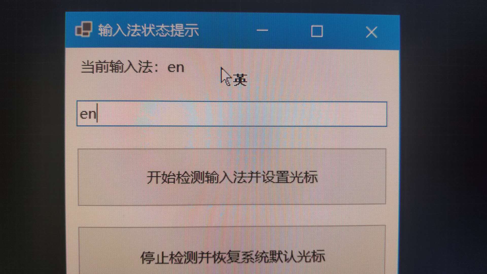

问题:在windows下输入经常遇到中英文输入法状态不明确,输入了几个字符后才发现输入法不对,要删掉重来的问题。
论坛里面的讨论: 踏板、AHK等。

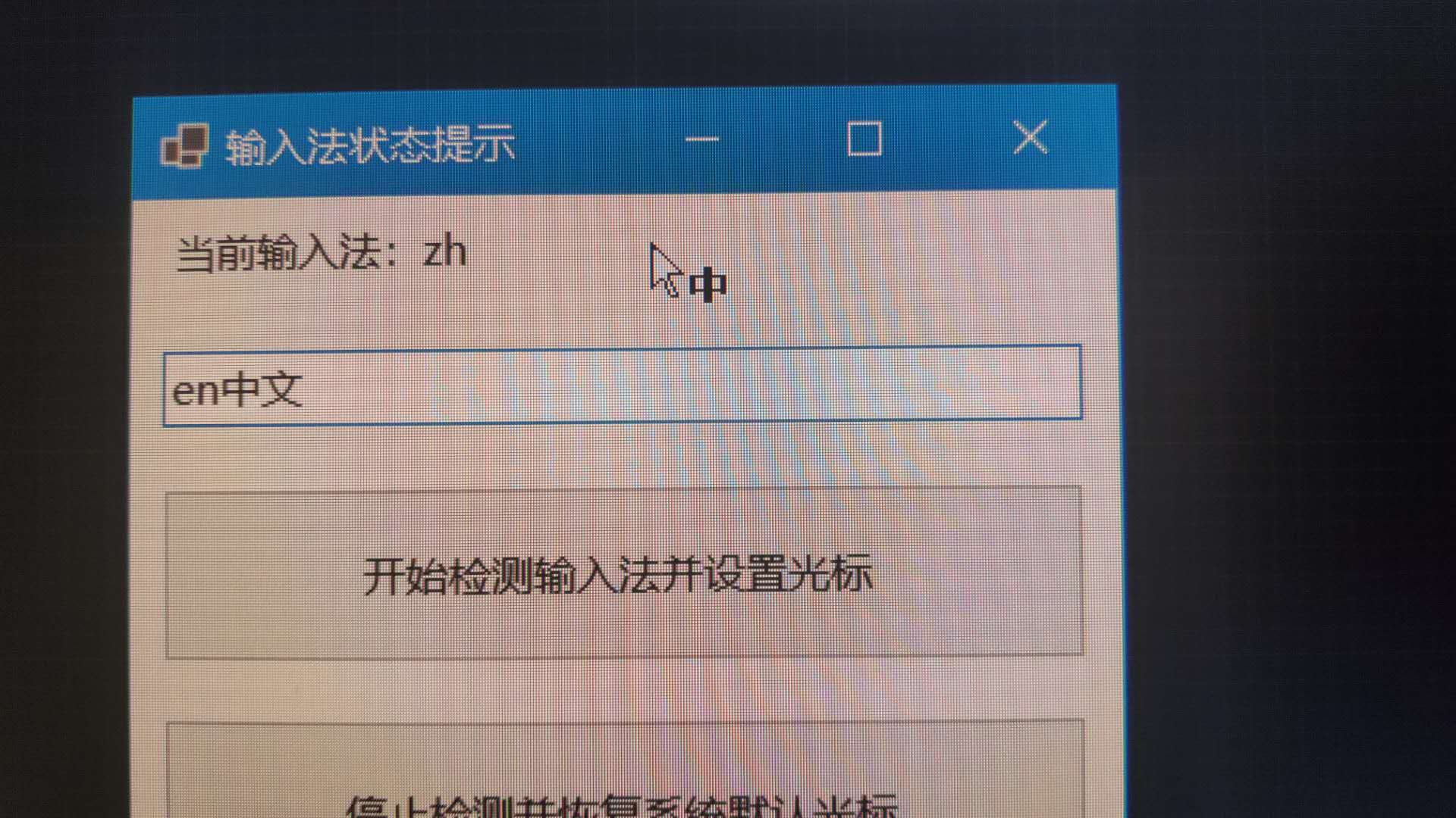

我的思路: 将鼠标状态和输入法状态结合起来,看到光标的样式,就知道当前输入法的状态。
示意图:

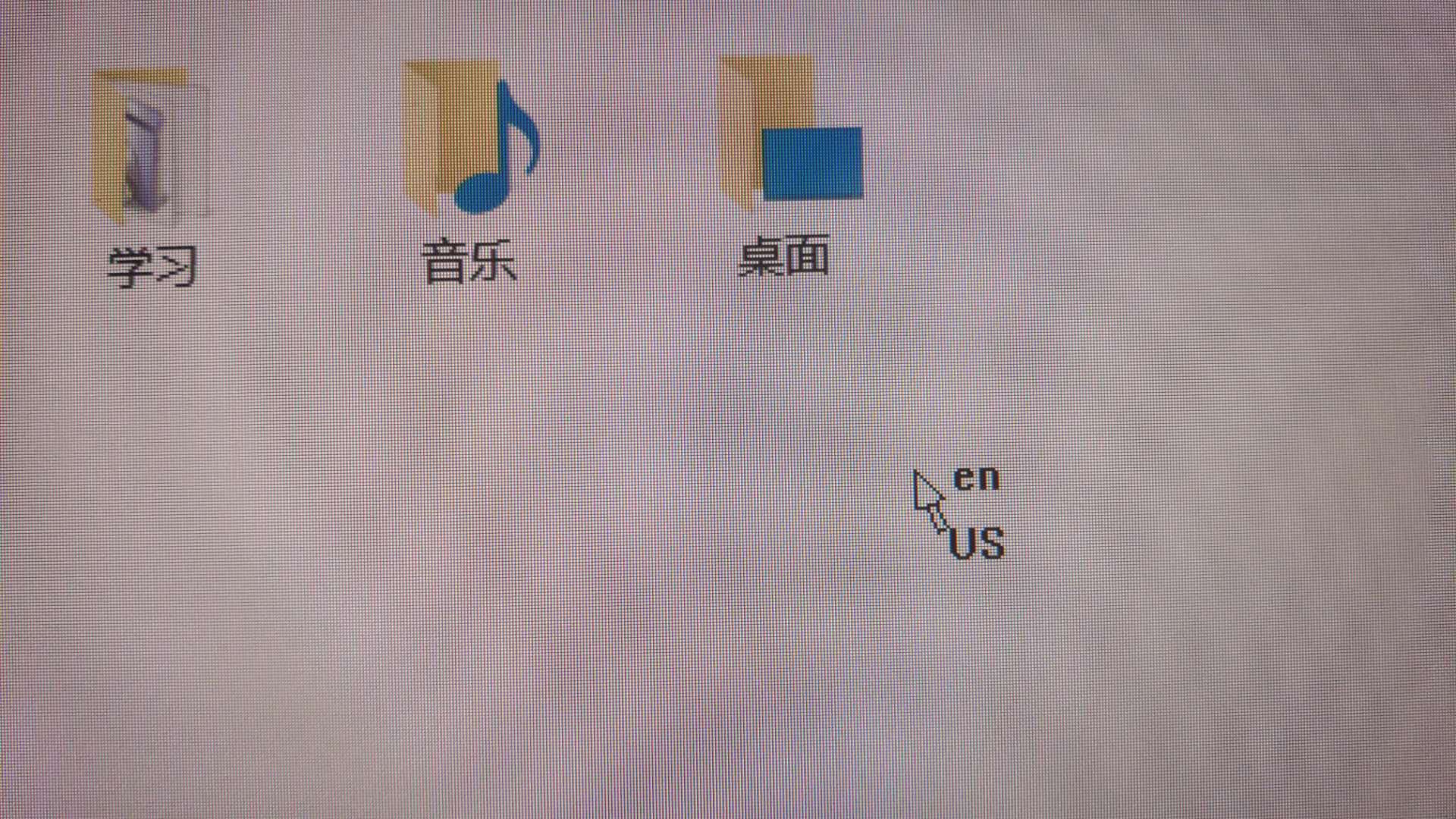

具体做法就是当检测到系统输入法变化的时候,就改变系统的光标样式,通过光标样式来提示当前输入法的状态。
未解决的问题:
- 检测输入法变化
2.输入法很多,怎样动态生成.cur文件。
3.搜狗输入法还有 “中文”“英文”状态的区别,怎样监测到。
欢迎朋友们讨论,优化思路,谢谢。
附件:实现光标切换的程序
链接:https://pan.baidu.com/s/1-8KRfpc03fVsIWBo4nEKfg
提取码:ceri

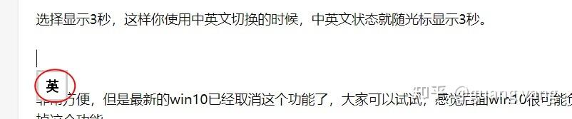

6
在光标处显示输入法的状态
这种吗,变成光标或切换时显示状态。可惜只支持搜狗,微软的我不知道怎么改

2021.12.03 的进展:
1)可以监视系统输入法切换并改变光标
链接:https://pan.baidu.com/s/1Prg-ULaHHtMww2GyOTVz8w
提取码:pbjm
