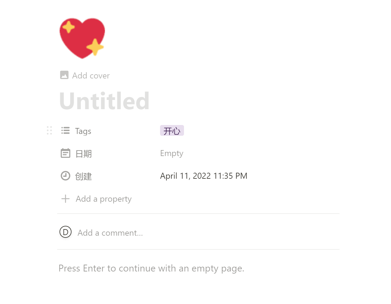

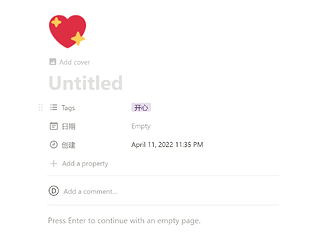

提供另外一种方法
在这个 database 里建立模板,添加 icon 和 Tags。(试了一下,使用 Notion 的模板不会继承 title)
点击 New 后直接在下面选模板
我这个方法的优点:
如果数据多,切换 fliter 可能会卡顿,影响使用流畅度。这个方法只需要点击两下:New+模板
(平时查看可以用 fliter 筛选 Tags)
支持大量图标,不仅可以用 Notion 自带的图标,还可以自己上传
我这个方法存疑:
Notion 的这个 icon 不知道导出方不方便
如果不想记备注,只是添加一个记录,还是楼主的方式比较快,只需要点击一下 New(不切换 View 的情况下)。
楼主的优点:
emoji 在 title,可以用于检索
楼主这样方便以后导出数据
