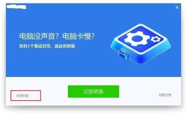

至于视觉分析或者图片分析, 这个理论上可以。尽管也会有一些视觉欺骗, 比如最常见的国产软件卸载对话框。

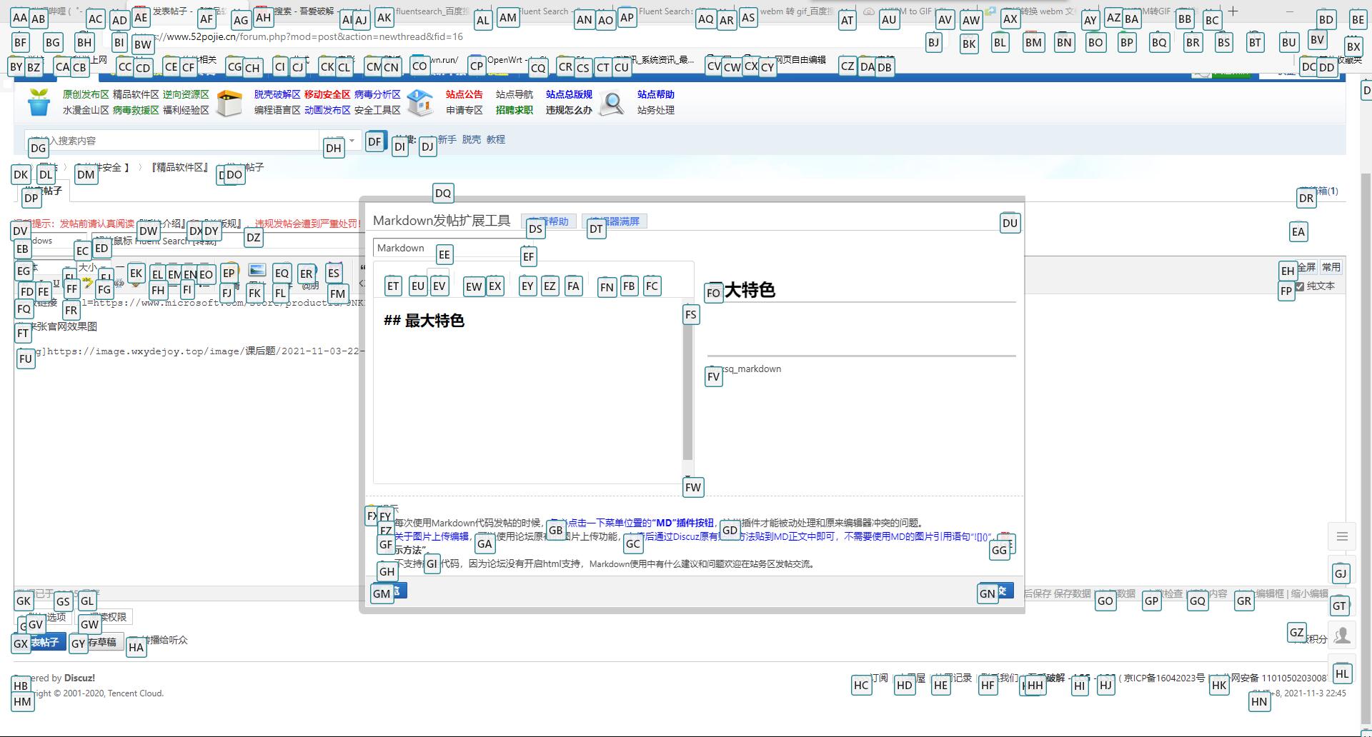

不如索性在屏幕上画格子(
那还不如用鼠标呢

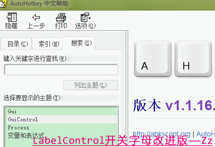

补充个ahk脚本
https://www.autoahk.com/archives/9317
https://www.autohotkey.com/boards/viewtopic.php?f=28&t=19698
第二个链接是上面的增强版。
第二个链接的自带说明
