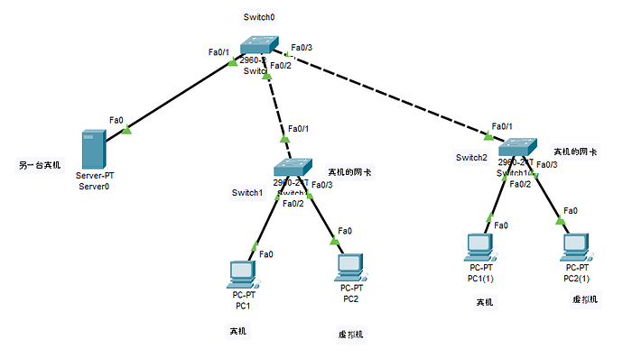

这其实是一个好问题,交换机只有 MAC 地址转发表。
当 Server0 发数据包给 PC1,PC2 时,Switch0 收到后都是转发给 Switch1,Switch1 再给 PC1,PC2,但 Switch1 并不真实存在,Switch1 是 PC1 的网卡,充当了虚拟网桥。
还有个有趣的问题,真机 PC1 是否真正获取了两个 IP 地址?
Switch0 的 MAC 地址表中,有 PC1的 MAC地址 <—> Fa0/2接口,PC2 的 MAC 地址 <—> Fa0/2 接口,所以,所有发给 PC1, PC2 的数据包都会经过 Switch0 的 Fa0/2 转发给 Switch1,而 Switch1 也有自己的 MAC 地址表,然后查表转发给 PC1 或 PC2。第一次 Server0 发送 ARP 广播时,虚拟机PC2(实际上还是真机 PC1) 发送 ARP 应答,说 192.168.0.3 是我。可以这么认为,真机 PC1 欺骗其他人(针对 192.168.0.3 的ARP 应答),对其他所有人都说 PC2 在这里。应该无所谓,只有当另一台电脑也使用 PC2 的 IP 时才会出问题,因为一个 IP 对应两个 MAC 地址。

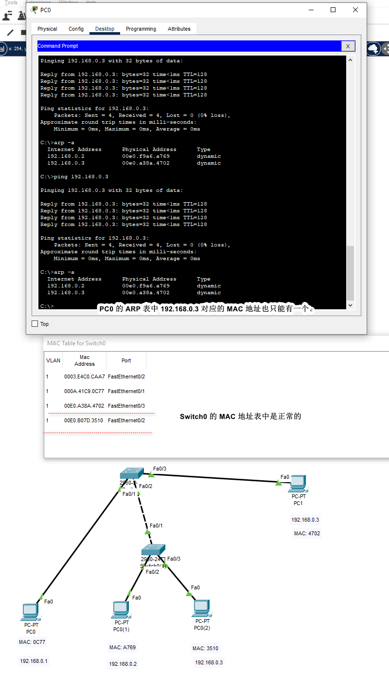

IP 地址重复的问题。
当两个电脑使用相同的 IP 时,出现问题的机器是发送方的电脑的 ARP 表,不是交换机。
交换机 Switch0 的 MAC 表是正常的。
如图,由于 192.168.0.3 被两台主机使用,那么 PC0 的 ARP 表中,192.168.0.3 对应的 MAC 地址会变动,有时会对应 4702,有时会对应 3510.
ARP 表与 MAC 地址表。主机通过 ARP 查目的主机 IP 对应的 MAC 地址,再将数据发给交换机,交换机通过目的 MAC 地址从相应的交换机接口转发出去。
