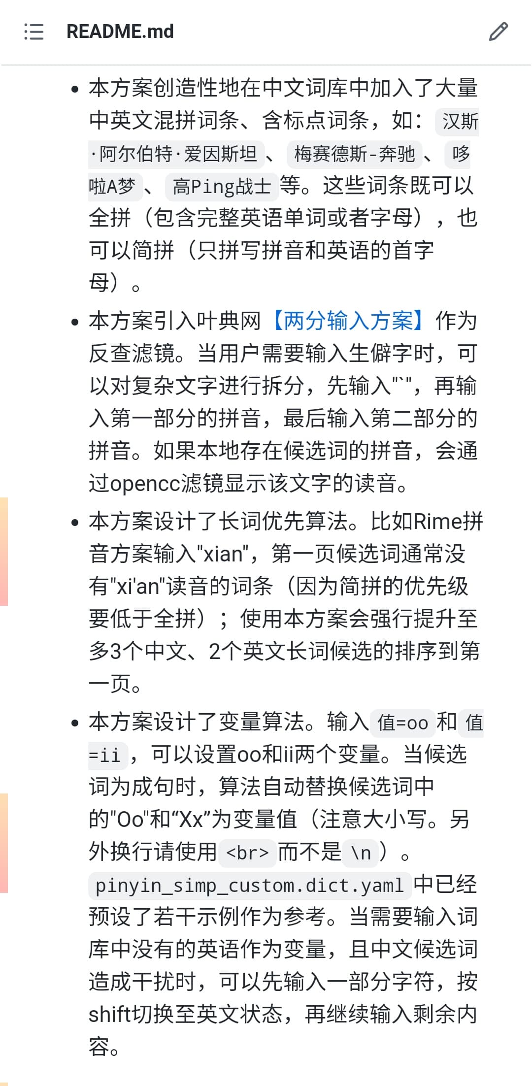

  2. 我只吹一下我自己在用的自己搓的rime方案。
    另外rime借助强大的滤镜功能,可以在不修改码表的前提下快速对候选内容进行替换(中日字形转换,在英语候选后方跟随中文释义,等等)

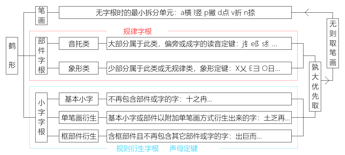

    • 拿小鹤音形举例音形码中的形的计算复杂度,比如钟表的 “钟”,v(zh)k(ong) 两码定音,由部首金字旁定形,部首得到的第一个形码是 j(与其他 zhong 区别开,“中,种…”),和尾码定形,“钟”字的尾字是 中,所以尾码得到的第 2 个形码是 v。所以 4 字全码是:vkjv。
    以下内容摘自 小鹤入门
    举例:比如“含”字拆成“人、口”,对应的字母就是“r、k”,那么“含”字的全码就是前两码双拼hj+后两码双形rk得到“hjrk”;也有涉及你日常遇到的偏旁,在鹤形中被归到部件字根类中,比如“蓄”字拆成“艹、田”,对应的字母就是“c、t”(草头定在c键上),那么“蓄”字的全码就是xuct。知道“含蓄”这两个字的拆法,我想大部分字就应该会拆了,通俗的说法就是小字加偏旁。这就是鹤形易学的秘密,即转换小的视角就已经会了大部分字的拆分。

2. 字根选字
笔画选字的输入法可能都不存在了,如 ABC笔画输入法,形码都是字根选字。现在都是使用字根表选字。音形表的字根表使用 音托类,象形表划分,形码(五笔)的字根表使用横竖撇捺折五个区,每个分区还分三个结构来定位(左右结构,上下结构,杂合结构)。
