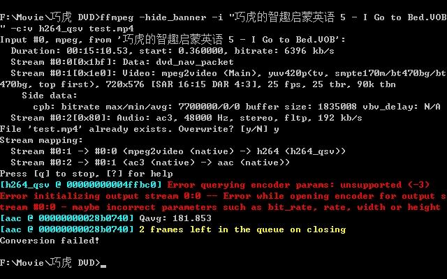

想用 qsv 转码,老是出错,麻烦大佬们给看看 我这错误信息到底啥意思。
Win 7 X64
Intel(R) Core™ i5-4590 CPU @ 3.30GHz

错误提示放狗一搜试试。手机上…处理不了图形
巧虎防盗. 你这个vob是怎么取得的?
还有, 这截图, 红字我这里都糊了.完全看不清. 就不能复制粘贴吗?

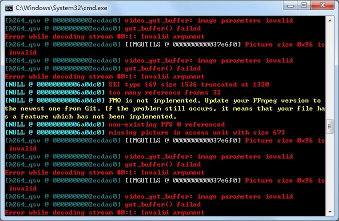

Haswell 上的 Intel QSV 倒是不支持 H.265 编解码(指第二张图)。
参考: Hardware/QuickSync – FFmpeg
这个处理器 H.264 的 QSV 编码器肯定是有的。目前看错误提示,是指输出的视频流(0:0)编码参数不正确。
建议确认几个内容:
  1. Intel 核显驱动有无安装最新;
  2. ffmpeg -encoders|Select-String 'qsv' (PowerShell)确认 ffmpeg 当前的 QSV 编码器有哪些,特别是确认是否有 h264_qsv
  3. ffmpeg 编译版本可能有问题,试试正式 release 5.0 或 5.1 的 essential builds 或 full builds;
  4. 在用 h264_qsv 编码器的时候手动指定下规格试试看。
还有个待确认的:BIOS 里面是否启用了集显……
谢大佬,驱动安装的最新的,endoder 也有,机器没有独显,按照你给的网页的说明又换了个命令试了试,提示 FMO 没有什么的 ,估计是你说的编译版本的问题了。
–enable-libmfx enable Intel MediaSDK (AKA Quick Sync Video) code via libmfx
你下的版本应该是已经有intel的硬件加速的
如果是觉得版本有问题,可以试试 Releases · BtbN/FFmpeg-Builds · GitHub 每天更新 下最大的 ffmpeg-master-latest-win64-gpl.zip
跟 FMO 关系倒不大的。以及你的版本说明里带有 -enable-libmfx 是表明这个预编译是包含 QSV 支持的。不过可以明确的是 2022-04-07-git-607ecc27ed 确实也只是 5.0 前的中间版本。我不是很确定这个有没有问题。
最好还是能把操作了什么,输出了什么贴出来(可以用代码块表示),比较方便大家判断。再一个建议是用 Powershell 试试看(不确定 CMD 有什么玄学问题)
ffmpeg -codecs | Select-String 'qsv'
我破案了,但还是不知道为啥。用你给的这网页中的命令成功了。
ffmpeg -init_hw_device qsv=hw -filter_hw_device hw -i input.mp4 -vf hwupload=extra_hw_frames=64,format=qsv -c:v h264_qsv -b:v 5M -maxrate 5M output.mp4
直接用 -c:v h264_qsv 或者用ffmpeg -hwaccel qsv 都不行
