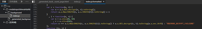

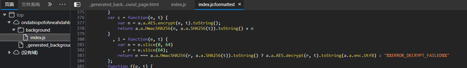

逆向了一下,日记数据以加密形式存储在浏览器的 IndexedDB 中,其中 value 由 SHA256 HMAC 和 AES 加密后的 HTML 拼接而成。相关代码在插件背景页的 index.js 380 行左右(格式化后),如下图。

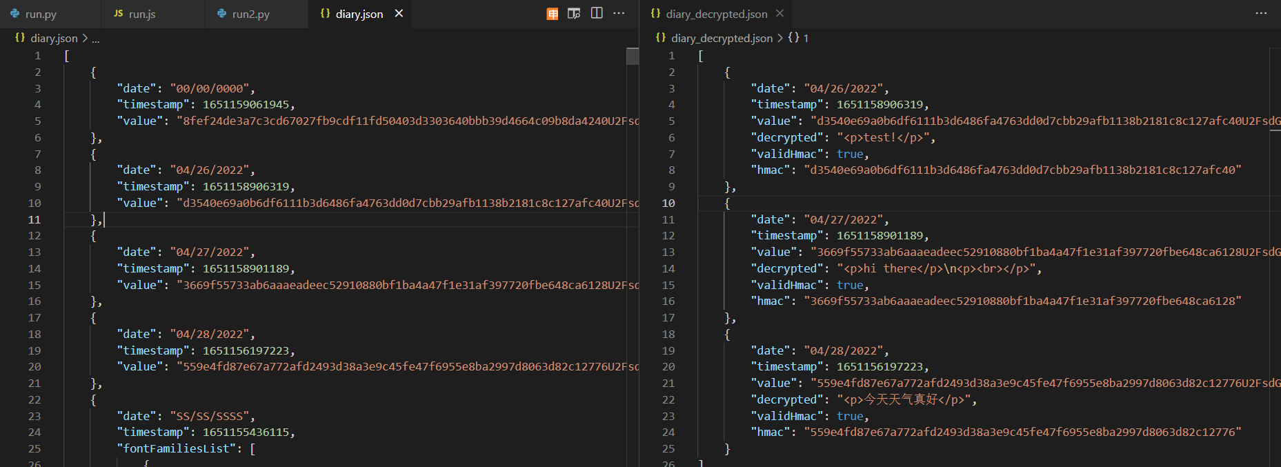

如果需要把加密后的 JSON 文件解密,可以用以下 Node.js 脚本(需要先安装 crypto-js 库),将 password 替换为自己的密码明文,然后把 JSON 文件改名为 diary.json 放置于脚本所在目录下,最后运行即可。

运行完毕会得到 diary_decrypted.json 文件,其中每一个日记项的 decrypted 属性存储了明文 HTML,可用其他程序进一步处理。
