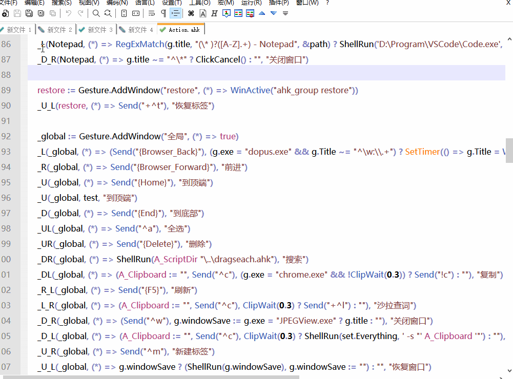

在 Action.ahk 中
最上面的g.allGestures是包含的所有手势
"_L", "←", ;_L 是手势, ←无作用,我这里是用来提示方向
新增需要在这里添加一行,再在后面添加一个同名的函数
比方说我新增一个上下的手势 由上 _U 连接 _D 组成
左键,滚轮不能连接,要设置就搜索名称类似 _L
然后在下面找到函数添加条件或动作就行
在g.allGestures中新增一行,并在脚本最下面新增一个同名的函数就可以了
"_U_D", "提示",	;在g.allGestures中新增一行,除了在最后其他的都要保留提示后面的逗号
_U_D()	;在Action.ahk最后面添加这个函数
     if g.exe = "chrome"	;用来决定不同窗口不同动作 g.exe 目标文件名称, g.class g.pid g.title g.classNN 这些见名思义, g.path 是目的文件路径
          msgbox(1)
     else if WinActive("ahk_exe Notepad3.exe") ;也可以用标准的AHK表达式, if A_Clipboard  剪贴板包含内容
          msgbox(2)
     else  ;最后的是全局动作,建议最常用的放上面,不常用的放中间,全局动作只能放这,如果只有全局动作,去掉所有 if  else只写动作
          run("notepad")	;打开记事本

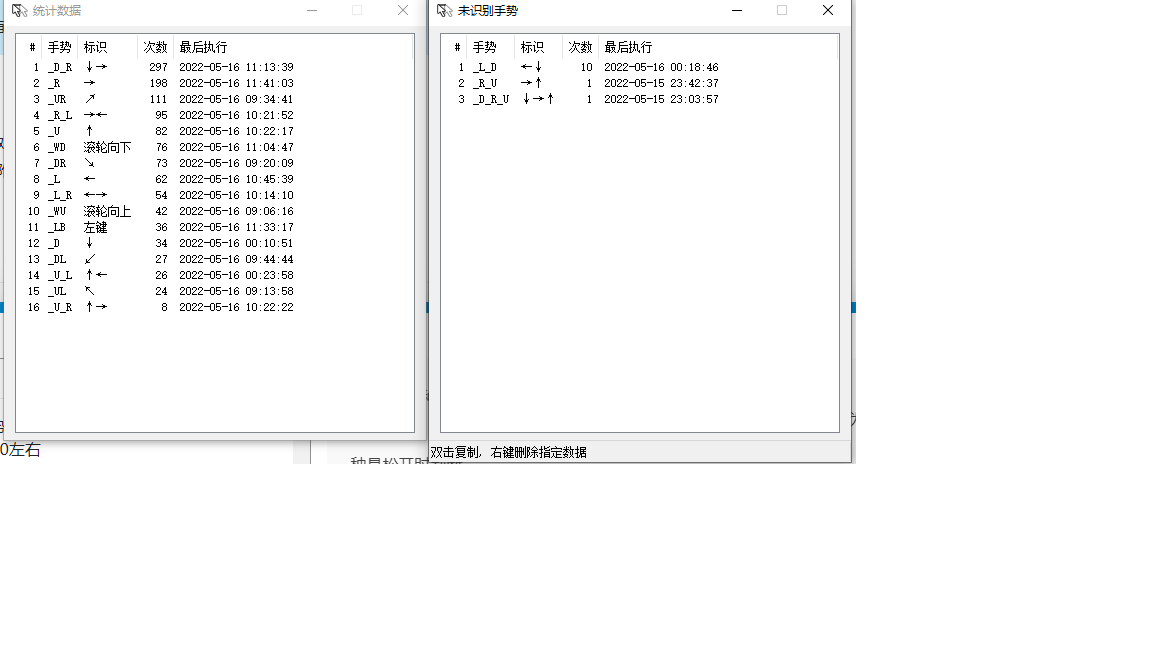

自己为软件添加了个统计功能…

经过各种测试我得出一个结论…各种条件甚至执行动作用的时间并不是很多
不知是我鼠标(无线鼠标)还是AHK性能的原因
单纯的一次右键点击(点击到松开)这部分就要耗时 60-80 ms…
我这有统计
一次手势最短90ms(划得特别快)
最长的有2000ms(无聊时不知是测试还是啥划的?)

至于手势学习…
这只有单纯的角度判断而已…
所以划的线基本没用,50ms判断一次当前坐标与上次坐标的角度
能判断和一次角度阀值不一样就算一次成功手势了…
我为了自己添加了一些修正最终成功还好
看我数据几百次也就误识别一两次而已
哦对了…-_U_L上左应该也算次数
这是最终手段(恢复误关闭的窗口)
除了恢复的浏览器标签,大概有5-6次是用于恢复误关闭的吧
未识别的那个10次也可以不算,这是当时添加手势没弄好弄反了

 _L := Gesture.AddGesture("_L", "←")  ;添加手势动作
 _R := Gesture.AddGesture("_R", "→")
 mpv := Gesture.AddWindow("mpv", (*) => g.exe = "mpv.exe")   ;添加窗口 mpv
 _L(mpv, (*) => Send("{/}"), "上一曲") ;此窗口的动作
 _R(mpv, (*) => Send("{*}"), "下一曲")
 _WU(mpv, (*) => Send("{Left}"), "后退5秒")
 _WD(mpv, (*) => Send("{Right}"), "前进5秒")
_global := Gesture.AddWindow("全局", (*) => true) ;全局
_R(_global, (*) => Send("{Browser_Forward}"), "前进") ;全局的动作
U(_global, (*) => Send("{Home}"), "到顶端")
D(_global, (*) => Send("{End}"), "到底部")
