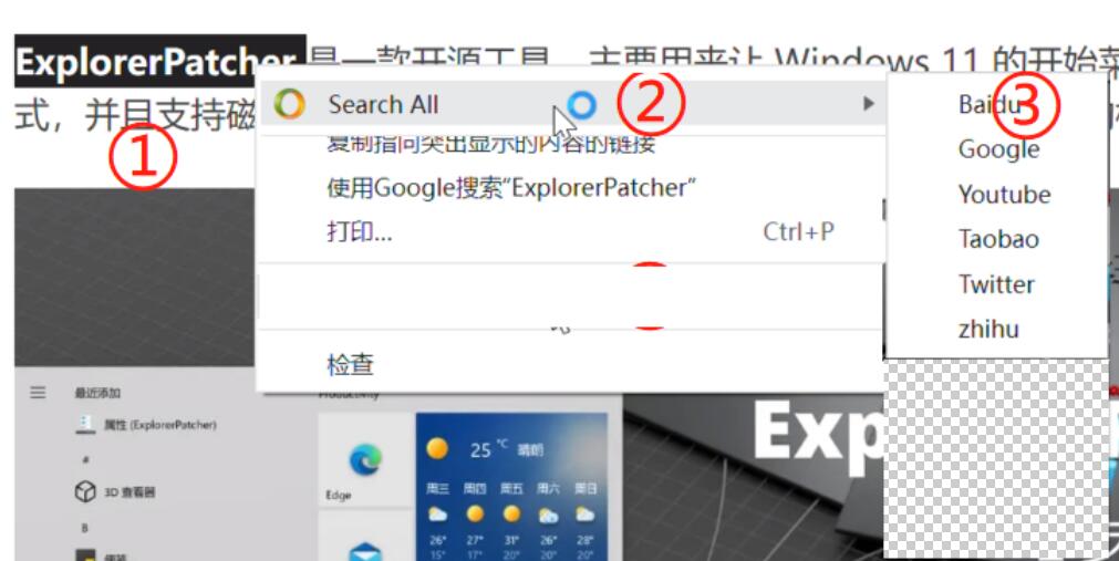

在浏览器使用中,我会通过Search All这款插件,如图快速通过其他搜索引擎查询我想了解的内容
但这样操作起来需要3步,不够效率,同时Search All会显示在右键菜单的最下方,需要大幅度挪动鼠标(图片上是chrome截取的右键菜单,比较少,而我常用的edge浏览器右键菜单有20多项,所以就很麻烦)

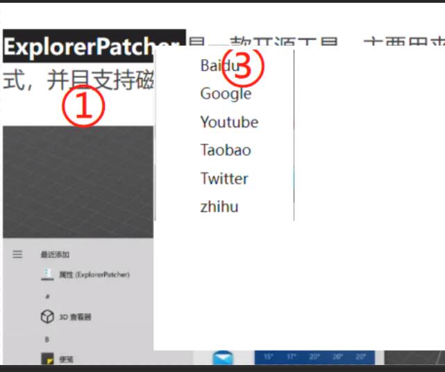

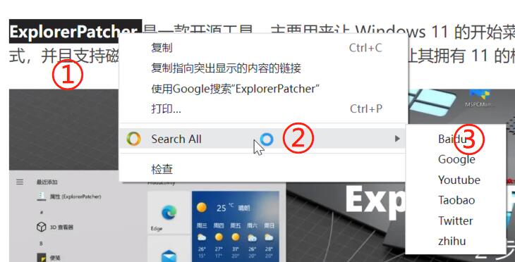

1、将Search All这款软件的所处菜单位置放到最上面,像下图这样(我P的图)
2、或者是将右键的Search All菜单减少一级,像下图这样(我P的图)直接从第一步到第三步
这样一键就百度了啊。
把其他搜索引擎全都remove掉,只留百度,就会自动减少一级
我的意思是整个菜单栏移动到上面

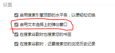

popup search

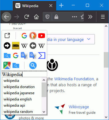

Edge 的右键菜单好像不能自己 DIY 的,或许可以换个支持悬浮图标的扩展,比如 Search-from-Popup-or-ContextMenu
